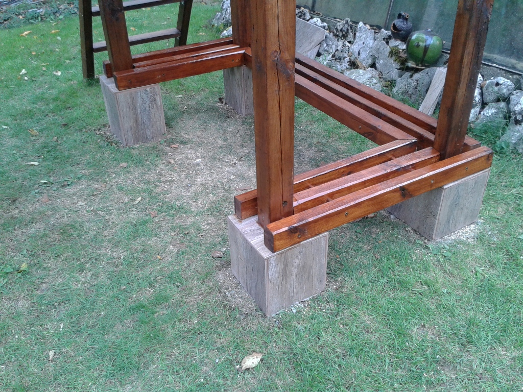

Ми да - хубаво е станало - аз направих нещо подобно - но защо ти е бетоня верно - никъде няма да иде, а и след няколко години трябва да махаш, щото няма да има интерес?! Аз я пльоснах просто така и три години си е там и определено се ползва
За бетон на такива стъпки аз ползвам шишета от 10 литра минерална вода за кофраж изрязани съответно спрямо големината. Така хем нямат остри ръбове, хем имат и шарка. След като стегне хубаво се цепват и се махат.
