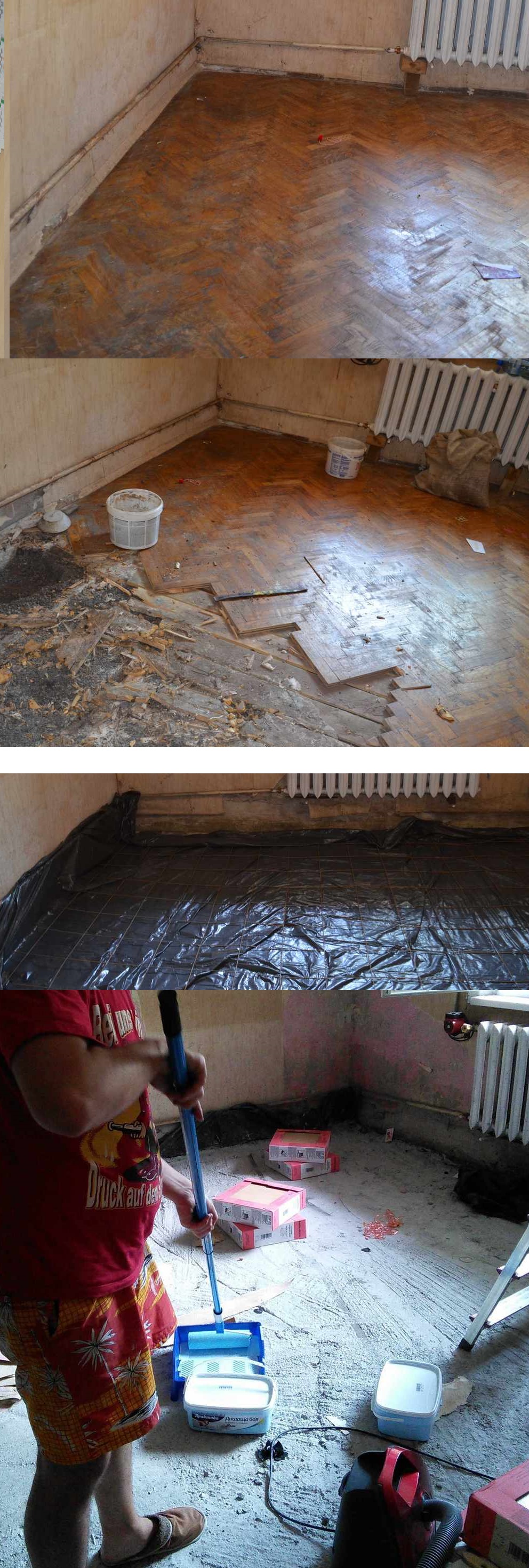

Мисля да направя точно това, което Чапара посъветва. Върху мазето да е доста по-тънка замазката. Но в крайна сметка докато не разбия всичко няма да мога да се ориентирам. Това и малко ме спира да поръчвам 3.2 куб. бетон, като не знам дали целият ще го използвам.
Иначе пуснах заявка/поискване на оферта до 5-6 бетон-предлагащи фирми, за сега само от една ми върнаха, просто ценовата им листа Явно тези фирми не комуникират по мейл... питах ги какъв бетон, колко ще е дотавката.. ама нъцки... Ще видим.
Намерих влагоуловител откъде да взема.
@romanpm, ок, но.. те нали има разни бетони, които самите те са waterproof. Разликите в цените не са особени..
@rossenboy, какво ще рече 'сух под'? Най-общо. Защото дърво не желая да слагам. В момента впрочем мазето е доста изсъхнало, няма мухъл, а покрай жегите дори и по паркета ми спряха да никнат гъби, почти.
@alsted, то това не знам дали е точно мухъл. В смисъл - дали е просто от влагата. В момента паркета е подгизнал, ок, но реално тия гъби идват от гниенето на паркета. Като отворих онази дупка на снимката, отдолу земята си беше суха. За хидроизолация под бетона ми предложиха тънък фибран.
Между другото.. не разбирам какъв е проблема на неизсъхналия цимент. Ясно че го има, но едва след доста търсене на английски намерих че е нещо съврзано с PH Но пък намерих и друго интересно, което ми се ще някак да ми потвърдите или насочите: Ако използвам подложка, предложената конкретно бе "Schluter's Ditra", под теракота, което е някаква мембрана/хидроизолация, можело директно след като стегне бетона да наредя плочките! Точно каквото ми се и ще, в идеалния план. Проблемът е, че Ditra няма в България, а е късно да поръчвам от чужбина. Ако някой знае какво точно е това и дали има алтернатива, ще съм благодарен да ме насочи. Даже изтъкват че щяло да помогне на бетона да се "cure"-не/странна дума за бетон, да се лекува/, тоест, изсъхне, доста по-успешно, бавно и продължително.

Други варианти които мисля са да сложа балатум за временно, ама се притеснявам, че не сложа ли плочките сега, другата отпуска (другата година по това време) хич няма да ми се занимава с всичко наново...
Но ако бетона е толкова опасен за живеене и залепянето на плочки няма да спомогне/да го запечата/, може би наистина трябва да мисля за предложението на @rossenboy Само тая подложка "дитра" може би е отговора на проблема ми с времето...?
