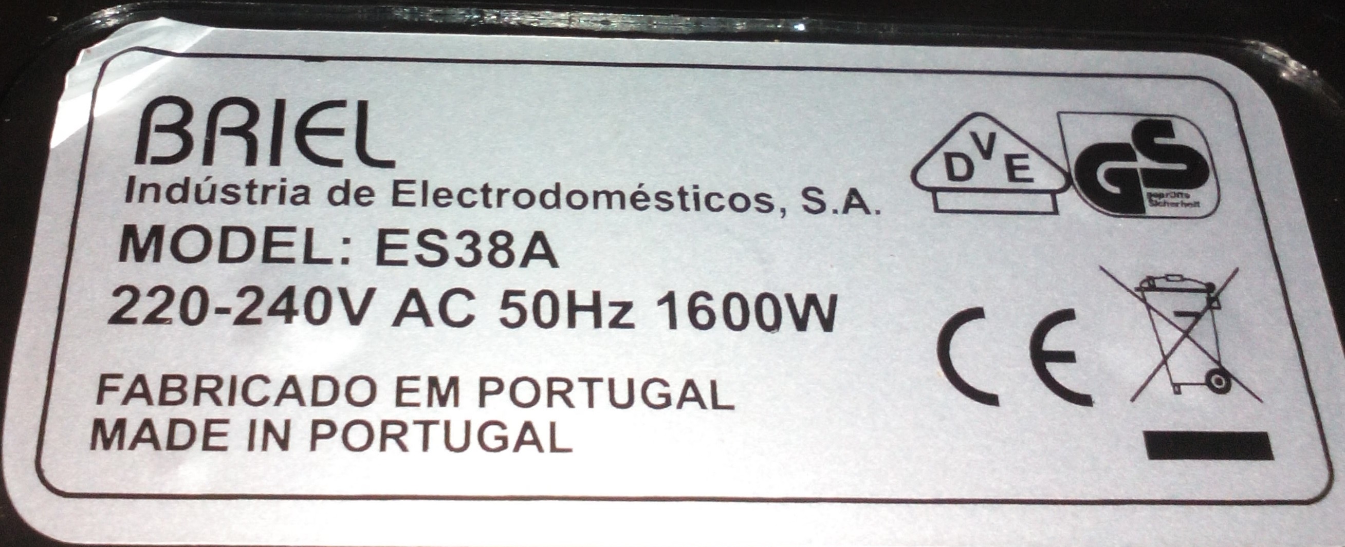

Това крема диска да не би да е една пластмасова шайба с процепи, затиснати от гумен "О" пръстен?
Минавайки през тесните процепи и преодолявайки със зор натиска на гумата на кЕфето му избива пяна :?
Ако тъй, ся пянатя я нема, че в пръстена ми е проблема и в магазина ич го нема.
Да са добавя - табелата на кафемашината
А ето и крема диска и цедката
Тая цедка халуминиева е направена сменяема. Да ама не моа да си набавя - НЕМА. Предлагат ми целия комплект с ръкохватката за цена >100 лв. От време на време се запушва цедката и се налага да я чистя ръчно с игла. Следващия път ще пробвам с химикале.

Зависи от машината. На масовите крем диска е просто малък отвор като принципа си го описал. Но както правилно си написал - те правят кафена пяна, не истински и плътен каймак.
При по-скъпите машини, системата се състои от клапа, която се отваря от налягането.
По принцип трудно се намира само нов крем диск. Повечето фирми направо продават нова ръкохватка с такъв.
kozl, не ти пречи докато търсиш пръстена (а, дано...), да пуснеш едно прахче за почистване на машината от натрупвания. Резултатът е осезаем.
