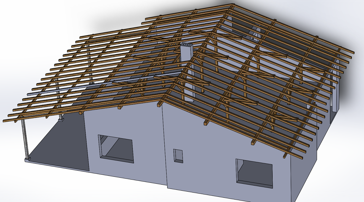

Конструктора ми , в момента си пече дупето
, някъде по Черноморието. Имам уговорка за среща с него , като се върне.Благодарение на колегата BLUEPUPIL , съм подготвен за нея.В момента правя проучване на пазара за дървен ( качествен ) и метален материал , за да мога да си направя финансово-сравнителен анализ.Така или иначе не бързам .Идеята ми е , този сезон , да стигна до поставяне на покрив и дограма , и да оставя къщата да олегне ( подиша ) , до следващата пролет.

Под попа при така сложилите се обстоятелства е доста вероятно да се образува пукнатина от долната страна на плочата, въпреки наличието на възглавница. Масово покривите се проектират така, което не значи, че няма по-добро решение на почти същата цена, касаеща количеството на бетона и армировката......Плочата се прови по-тънка или с по-малко армировка или и двете, а под попа се пуска обратна греда.

BLUEPUPIL написа:Под попа при така сложилите се обстоятелства е доста вероятно да се образува пукнатина от долната страна на плочата, въпреки наличието на възглавница.Виждам, че разполагаш с кофражен план, вероятно имаш и армировъчен. аз с такава информация не разполагам и мога само да направя някои предположения.Масово покривите се проектират така, което не значи, че няма по-добро решение на почти същата цена, касаеща количеството на бетона и армировката......Плочата се прови по-тънка или с по-малко армировка или и двете, а под попа се пуска обратна греда.Прикачен файл:SLAB LOAD.jpg
По това, което виждам- плочата е дебела 15 см. За това поле е поувеличена- спокойно можеше и да е 10см. И щом конструктора се е презастраховал с дебелината- вероятно е сложил и необходимата армировка. Не ми се вярва освен собственото тегло на плочата и натоварването върху нея- да не е предвидил и съсредоточен товар от 1 тон, при условие, че разполага с чертеж на покрива.
Вероятно имаш необходимата информация, за да подлагаш под съмнение изчисленията на конструктора.
Колко според теб трябва да е височината на обратната греда, за да поеме съсредоточен товар от 1 тон? При наличие на 15 см. плоча...Колкото да се спъваш в нея. в зоната, където е попа- армировката можа да се сгъсти и всичко ще е ОК. Може и греда да се развие.
А към автора на темата- електрозаварен профил 60/40 за ферма ???
