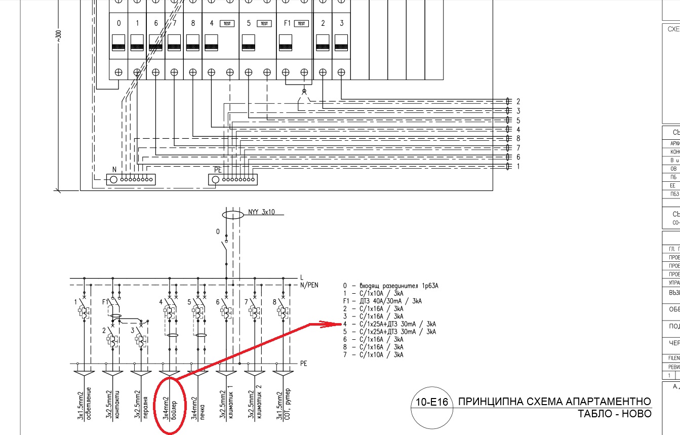

Масово произвежданите обемни бойлери са с максимална мощност 3kW така че и 2.5мм2 кабел стигат.Друг е въпроса за проектиране и изпълнение на връзките-едните се презастраховат леко,а другите могат да омажат нещата.На вилата бойлера ми е с такъв кабел,връзката е лустерклема и нито пече,нито съм имал проблеми.
hidrazin написа:АП то пази от късо и от претоварване.Слагаш 4мм2 и бушон като за него 40А примерно.Аз казвам имаш 4мм2 за бойлер 3 кв слагаш 16А.След време ако искаш проточен ще си смениш АП то с такова за 4мм2.fox_vt написа:Хидра нали правиш разлика ...Правя разлика между хора дето разбират и хора дето не разбират от електротехника.
Я пак виж какво си написал:fox_vt написа:Ако по знайни и незнайни пътища бойлера вместо 16 започне да консумира 20-25А АП дето ще го сложи според сечението няма да изключи по претоварване.Ся ще те разочаровам. И да сложи АП 16А ако бойлера започне да консумира 20А, башона няма да изключи или ще е след часове.
Та бойлера на човека е 2000kW. Ако почне да консумира 4500W няма да изключи или ще е след доста време.
Що не вземеш на контактите в хола да си сложиш предпазител 2А? За какво ти е повече - телевизор, музикална уредба и няколко зарядни за телефон? Стига с тези контакти тук имаш един уред който няма да се мести и е със точно определена мощност
Толкова ли е трудно да се проумее че предпазителя в таблото НЕ ПАЗИ УРЕДИТЕ !!!!!
Толкова ли е трудно да искам да не се подпаля
Въобще мислиш в грешна посока. Правилната е следната:
- избор сечение на кабел според мощност на консуматора, пад на напрежение, начин на полагане...
- избор на предпазител според максималния ток на КАБЕЛА Не на консуматора!А какъв е проблема АП да е за по малък ток от тока на кабела ???
Щото башона пази само и единствено кабела.
Та вариант едно 4мм2-40А АП
вариант две 4мм2-16А АП
при кой вариант има потенциална опасност и каква е тя?Може да е слабовероятна но белята един път става.И ако ми кажеш че моя вариант е вреден и опасен евала покланям се и се признавам за абсолютна невежа.
