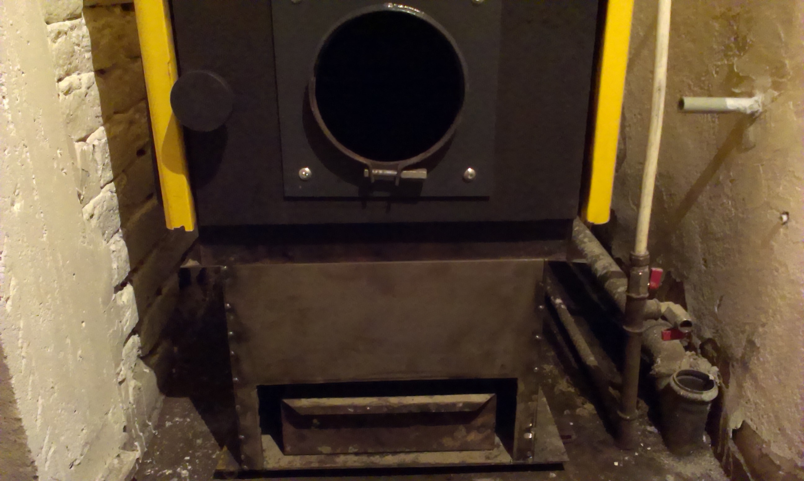

Колеги я кажете от къде да си намеря гарнитурите за тръбите на вход и изход на Виадруса?
В нашия град никъде няма такова нещо, но и в нета нещо не откривам.

Това е стандартна гарнитура за фланец 2'', само че е по-добре да е гумена, а не клингеритова, тъй като фланците имат неравности от огъване. Виж в някой по-голям магазин за ВиК или в нета, ако не намериш мога да ти пратя по куриер

С ножица за кналф профили много лесно ще си изрежеш гумена зада негубиш време в търсене

По принцип , по добрата гарнитура е фланцовата , оти е от Гьон , но ако нема гьон -може и от гума
.Ако няма фланцови гарнитури , стават такива за водопроводен холендър , най добре се мери с шублер , ако няма такова устройство се мери с ролетката или се носи в магазина фланеца от котела
за да няма пожелания към роднини на магазинерката

Мерси за съветите.
Днес си купих от Враца от магазин за отоплителни инсталации.
