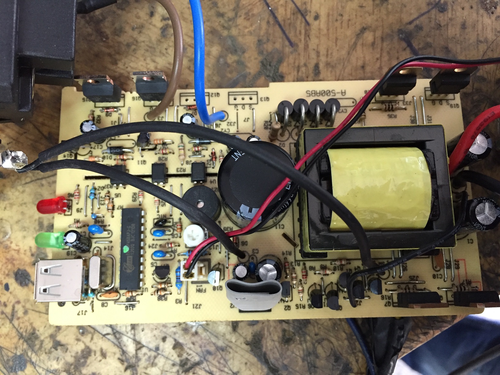

Здравейте , подариха ми един такъв инвертор - развален
. Разглобих го , измерих на изхода - нямаше напрежение и разпоих четирите транзистора на изхода IRF840 - 3 от тях бяха думнали . Купих си 4 броя чисто нови - запоих ги и всичко заработи . Ползвам го в колата за лаптопа /90W захранване / - почти 2 седмици . И вчера бях го изключил от запалката за 4-5 часа . И след това го включих към запалката като копчето на инвертора си беше оставено на включено положение . В началото попринцип като го включа инвертора си прави проверка и дърпа голям ток , и като го включих в запалката и точно като направи тази проверка и всичко спря . Предпазителя 15А беше изгорял на колата . Смених го - пак пробвах и пак изгоря . Днес го отворих пак , разглобих го и на изхода нямаше никакво напрежение и защитата се включва . Разпоих 4-те транзистора и двата отново бяха думнали . Какъв би бил проблема , за да думват толкова често ? Може и да няма проблем , защото някой път захранването на лаптопа като го включвам в мрежата и пука яко - разрежда ли се какво става - не знам . Днес си купих 2 транзистора нови - утре ще ги запоя и най-вероятно всичко ще тръгне , но толкова често защо изгарят ?
