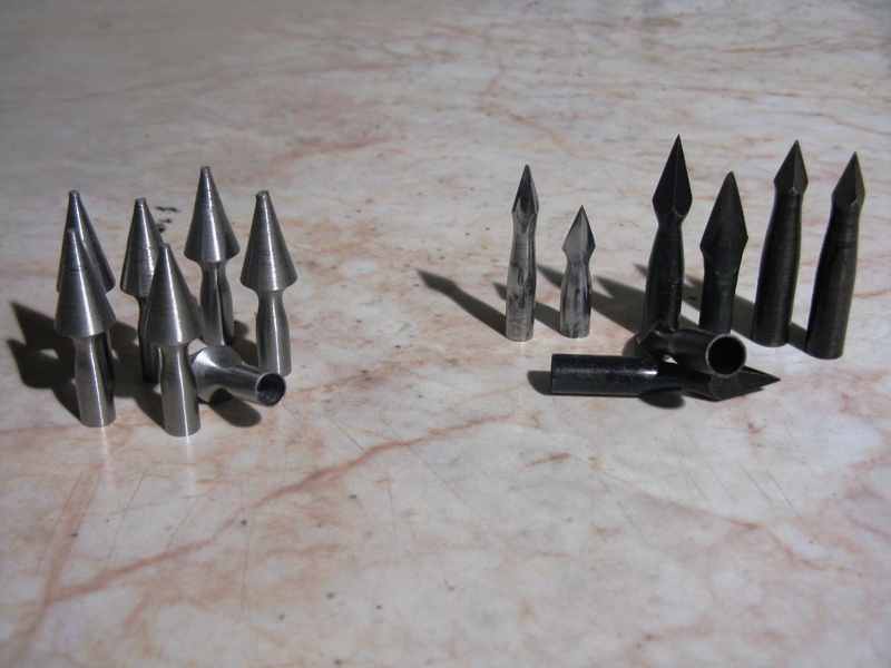

  • тъй като сам си правя върхове за стрели за лък, налага ми се като част от процеса направата на конусен отвор. досега съм ги правил с цилиндрични отвори (мястото където стрелата влиза във върха) но монтирането е трудно защото излишното лепило не може да излезе, и се образува въздушна възглавница. заготовките ги правя на струг, процеса е следния: пробиване с центрово свредло, пробиване на цилиндричен отвор с желания диаметър и дълбочина. оформяне на външния диаметър на втулката, оформяне шийката, оформяне на коничната част, и отрязване на заготовката. стените на получената втулчата част са с дебелина 0,5 - 0,6 мм. това като размер и форма напълно ме устройва. дали ще ми свърши работа??
http://www.instrumenti-online.bg/p-2852 ... S-za-metal
  • ако можете да ми помогнете с някаква друга алтернатива като метод, или като производител ще съм много благодарен. Mannesmann нещо не ми вдъхва доверие...
  • ето и за яснота една снимка на заготовките и на готовите върхове

А няма ли да е по лесно ако на самата стрела на резбата направиш успореден канал за да излиза лепилото?
шоп - майстор
Конусен отвор се прави с нож за вътрешно струговане и изместване на кръстатият съпор с желаните градуси. Използваме ръчно подаване без самоход.

варианта с резба не става, щото стрелите са кедрови, а има още и други съображения, за направата с изместен център знам, но при 4 мм. диаметър на тясната част на отвора...едва ли. поне аз не мога да го направя.

Като нямаш резба стигат 2-3 резки с нож по дължината на стрелата да излиза излишното лепило и въздух.
lov - майстор
Че дори и едно странично отворче Ф 0,4-0,5 пък може и по малко в края на глухата част по никакъв начин няма да наруши здравината или балансировката.
Дори бих ти преложил да видиш дали ще намериш някой метчик който да вреже само 2-3 десети от спиралата в цилиндричната част. Така и лепилото ще захваща по добре към металната част а и ако нагодиш отвора по тялото да е що годе плътничко просто ще си ги завиваш върховете.
Ако го правех аз така бих постъпил а за лепило някое полиуретаново набъбващо защото само една капица ще е напълно достатъчна.

не е проблем залепването на лепилото към метала. то бездруго при свредловането се получават спираловидни драсканици отвътре. за стрелите се ползват специални острилки, подобни на тези за моливите, и целия процес е много улеснен. фабричните върхове си имат стандарти (маса, форма, даметри) и отвор който е много близък до свредлото от линка който съм пуснал. тъй или иначе аз търся вариант за конусен отвор, а не алтернатива.

А онова на картинката не е конусно свредло а най обикновен зенкер само където търговеца е бил толкова грамотен, че го е кръстил така. С това нещо може само да си калиброваш отвора който предварително трябва да е близо по размер до крсйния резултат.
