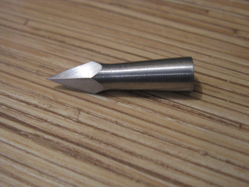

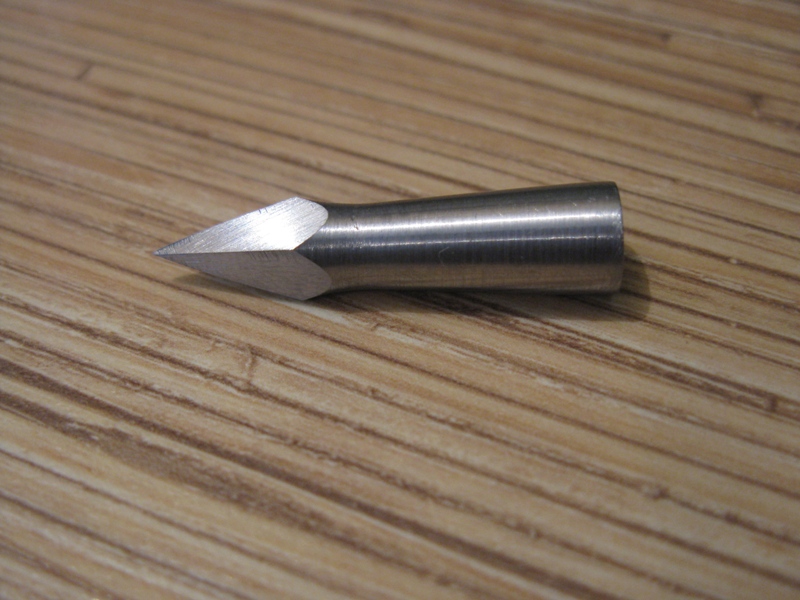

разбирам те. и аз нерядко се опалвам, особено когато съм убеден в аргументите си, знам ги и тези прийоми на търговците. етикетите super и great се слагат за щяло и за нещяло. аз дори няма да се съобразя със стандартите. като си измисля мой стандарт, и като не давам пари за върхове в случая ми е достатъчно. също и удоволствието от направата. свредлото или зенкера (blechschal bohrer е написано на етикета) пристигна. утре ако имам възможност ще го пробвам на служебния струг. между другото какви обороти ще препоръчате? има ли нещо специално при този тип свредловане? досега съм работил на 500. материала е стомана 45.

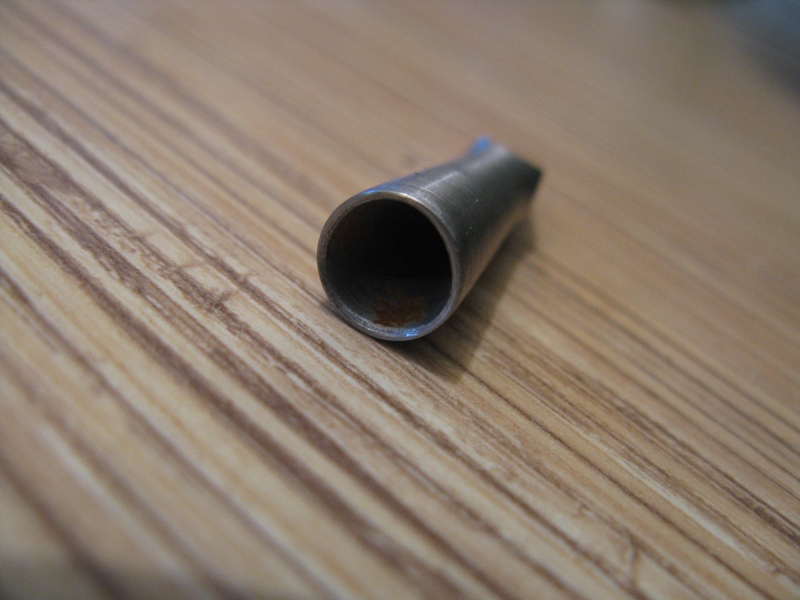

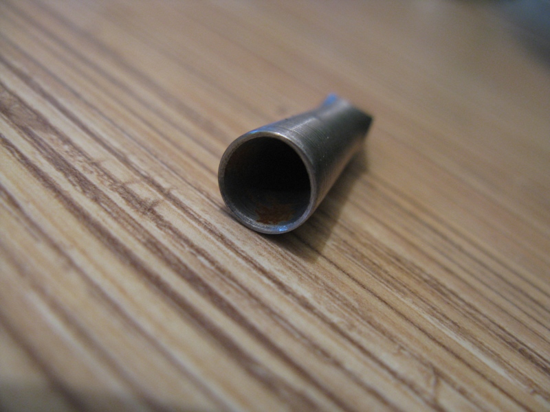

- тествах го, това се получи. за мен работи доста удовлетворително, но изисква много бавно и внимателно подаване и охлаждане разбира се. по режещия ръб на свредлото няма следи от механични интервенции, но все пак не мога да съдя от един опит. няма как да знам как ще се държи след 10 или дай боже 100 отвора. пробивах на 100 оборота без проходен отвор.

Да но ще му трябват няколко различни по дължина защото не могат да отнемат по много а отвора е глух.
Пробивай си предварително централен отвор така зенкера по лесно ще се води по него и ще е в много по облегчен режим на рязане.
Относно развалцоването се съмнявам да стане защото стента е доста тънка освен това ще трябва да дири и подходяща стомана, а нищо че изглежда толкова нежно си трябва яка пресичка. Има такива които се ползват за формоване на карабинови гилзи но едно че струват бая пара. Отделно на студено едва ли ще успее, ще трябва да си прави и подходящи захвати. И пак ще влезе в матрицата със сложен и скъп инструмент.

lov, абсолютно съм съгласен с всичко което си написал. опитвал съм с дорници по различни начини, и на топло, и на студено. резултатите не ме удовлетворяват, само пребвам заготовката. скоро даже ми хрумна да подам конусен дорник към втулката преди да и оформя върха. скъса се в дъното на конусния отвор. за предврителния отвор ще те послушам, просто патронника е смотан и малките диаметри му убягват. ще търся по хубав. не мога да си отговоря на въпроса: как може това свредло, или зенкер, или каквото е там да го направят с такава тънка опашка? 6 мм, че и със засечка на 5 мм до самото свредло. сигурно нарочно, за да се строши по бързо?
