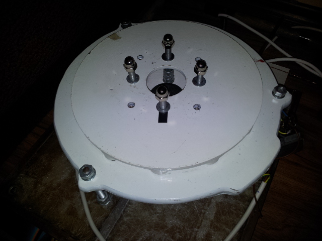

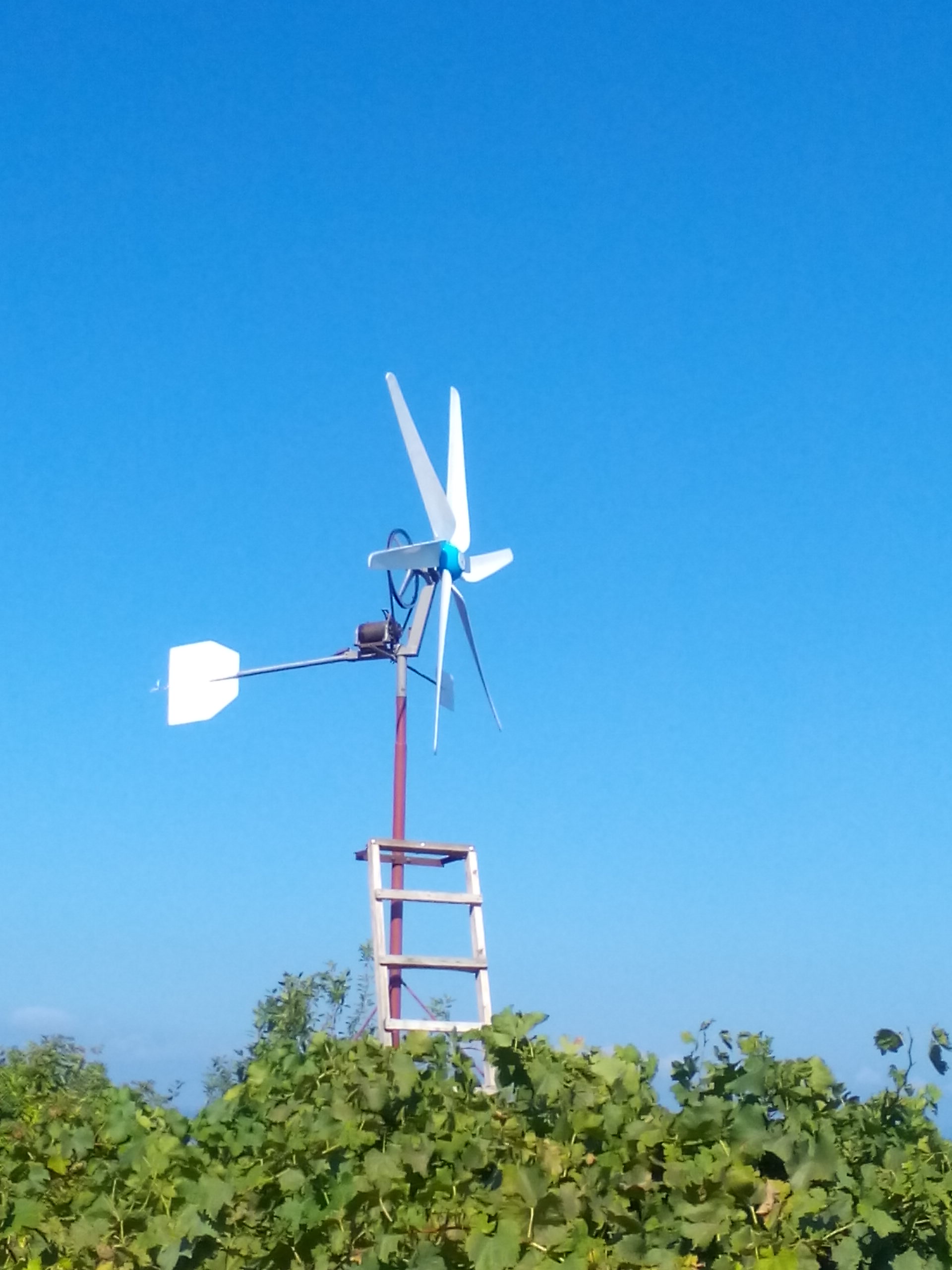

Здравейте. Сглобих си ветрогенератор и сега търся контролер за него.Съпротивлението на намотките е 4.5ом и успях да го зъвартя на рака до 100v което по мои прости сметки е към 2200 вата.

zse написа:Здравейте. Сглобих си ветрогенератор и сега търся контролер за него.Съпротивлението на намотките е 4.5ом и успях да го зъвартя на рака до 100v което по мои прости сметки е към 2200 вата.Добре изглежда. Постарал си се. Ще даде повече от 2200 вата въпреки, че вътрешното съпротивление на намотките е мааааалко по-голямо отколкото трябва. Добре би било да се опиташ да измериш оборотите с които го въртиш, и напрежението което дава при тези обороти. Тогава ще мога да ти дам по-подробни данни за това какво може да се изкара. За контролер - потърси из нета и ако не намериш погледни в моя интернет магазин...

zse написа:При 30 оборота 14v, 70 оборота 30v, 120 оборота 50v. За съпротивлението не знам дали е голямо или малко но бобините са навити с проводник 0.9 мм2 не сам броил колко намотки има в една бобина но тежат по 300гр. Или в една фаза 900гр. проводник.Извинявай! Пропуснал съм да те попитам с какво напрежение ще бъде акумулатора? 12 или 24 волта?
