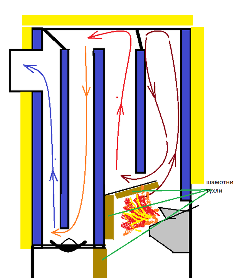

Колеги вчера зглобих адската машина.котела на бош вече е с 5 хода.наслагал съм и шамотни плочи(по късно ще постна снимки) градусите на изхода на димните газове не се качват повете от 80.. Дали са добре тези 80градуса,дали не са прекалено ниски.настроените киловати са 15/12/10кв.за първа година ще горя слънчогледови пелети.за тази цел съм преработил и ератовската горелка ,но за нея малко по късно ще пиша в другата тема да не пълним тук с глупости.
Да питам колегите които горят слънчоглед на база колко киловата отдавана топлина от пелетите настройвате мощностите на гоелките.аз сега работя с настройките от миналата зима за дървесни пелети.

rosso666 написа:за тази цел съм преработил и ератовската горелка ,но за нея малко по късно ще пиша в другата темаrosso666, моля те коя е тая "друга тема", че не намирам къде си писал или коя тема е за "ератовска горелка".
Любопитен съм за тези преработки макар, че няма до горя слънчогледови пелети /с GP 25 - IV съм/
Интересувам се и от тези 5 хода, аз съм с ДАКОН 24 и ще стане и за мен, май, нали ?

това е горивната камера.от горната страна се виждат двете шамотни плочи които съм сложил на вовата ламарина,която затваря пътя на пламъка нагоре към фабричния първи ход на котела.
на другата снимки се вижда вертикалната ламарина която създава новия ход на газовете.и на нея съм сложил шамотни плочи .
gorelka 05.jpg (64.01 KиБ) Видяна 2278 пъти
горивната камера е със шамотни плочи от страни от пред и от горе.
gorelka 04.jpg (83.14 KиБ) Видяна 2280 пъти
