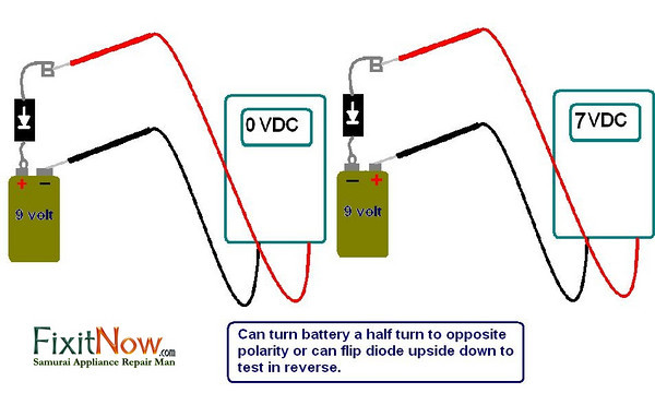

rwsrumen написа: Диода го меря като нормален диод, но не ми дава проводимост в нито едната посока, вероятно диода е пробил.Не може да го измерваш като нормален диод. Уреда ти не може да го отпуши.
Тези диоди обикновено пробиват - тогава ще ти покаже някакво малко съпротивление.
Вероятно е здрав. А другия диод? В много от печките са два диода.
Ако са здрави и няма пробив от изводите на магнетрона към маса, остава големия кондензатор или антената на магнетрона.
novgradski
- Мнения: 455

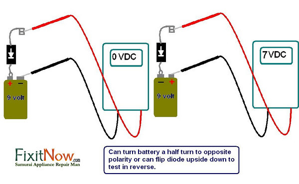

Аз HV-диода го проверявам на 220V с една миньонка 25W"
- ако свети слабо -диода е О.К.
-ако свети силно (нормално)-значи диода е пробил или ако въобще не свети -диода е прекъснал ..... НЕГОДЕН
...Ако те притеснява напрежението -може и c 9V батерия.В едната посока трябва "да няма" ,а в другата - " да има"
Проверка HV диод с 9V батерия.jpg (50.3 KиБ) Видяна 3630 пъти
...в диода има пад на напрежение 2-3V....годен е.
