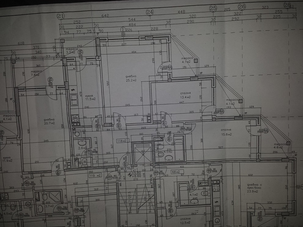

asterix написа:Малко по-рано го написах, а и колегата вече отговори.
Малко се обърках каква е разликата в моя случай между термопомпа, мултисплит и четири климатика от гледна точка на сметки и температура, която могат да осигурят.
Приеми, че термопомпа е климатик с по-различно предназначение. Не разхожда фреон до вътрешното тяло, а вода. 1 външно много вътрешни, температура около 40-45 гр. на водата.
Мултисплит едно външно, няколко вътрешни, като при термопомпа, но хладилния агент не е вода, а фреон, поради което поддържат по-малък път.
VRF или директно изпарение е като мултисплит, но поддържа фреон в малко по-различно състояние, като на пари. Позволява по-дълъг път. Но е по-модерно нещо и има вентили на разклоненият и насочва най-много там, където е най-необходимо.
Копа на всичките зависи от модела и марката.
Обичайно е сходен.
Т.е. сметките ще са сходни.
Термопомпите не са евтини, поне марковите.
При термопомпа и VRF имаш повече опции за настройки. Но и повече нужда от специализирана помощ.
Та между трите си избери твоето. И при трите ще имаш духащи отоплителни тела и студено лятото. При котел или с ел.конвектор може и да не духа. И само топли.
Казвам го, понеже има алергични към вентилаторни тела.
