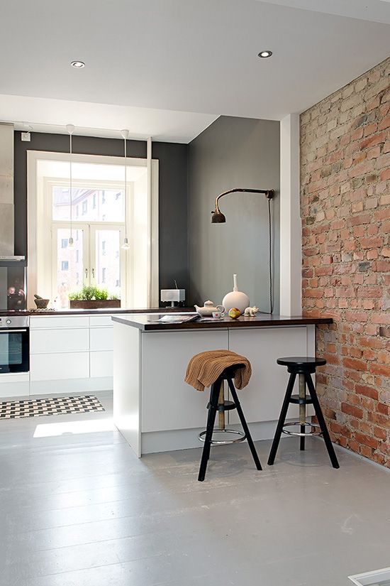

Привет, това е първата тема която публикувам и ще съм благодарен да видя адекватни коментари и съвети.
Плана ми е да оголя до тухла една от стените си в хола с декоративна цел. Никъде не намерих адекватни съвети и оставам с впечетление че не е много популявна практика. От там идва въпроса освен къртенето на мазилката, почистването и полагането на грунд върху тухлата има ли някой детайл който може да направи подобен опит проблемен?

Качеството на зидарията и хоросана, който е използван.Възможно е да е зидано с много пясък и малко вар и да се наложи да префугираш зидарията.Не, че е голям проблем, ама губи време.

Какво може да ти обърка плановете - например честа практика е да се обръща някоя четворка с дупките навън. Сложени счупени тухли и дозамазани с разтвор. Ако минават кабели, също е проблем. Иначе интересна идея :lol: .

Ако е само с декоративна цел защо ти е да сваляш мазилката, а и не знаеш какво има под нея. Редиш едни такива декоративни тухли и става бонбон :wink:

Хората слагат мазилки и изолации, вие събаряте мазилки, за да оголвате стени. Според вас така по-топло ли ще държи или пък няма да се рони замазаното хич? Декоративни тухлички малко отгоре с каменит и айде.

Ако е зидано с четворки не очаквай никаква красота под мазилката. Едва ли ще зидано с равни до мм фуги и без счупени и обърнати тухли. Направи си го с тънки декоративни тухли. Ако имаш място и със стари подбрани единички можеш да го направиш. Само така вида на зида ще е тоя който искаш.

В Италия,Англия тухлите са по различни.И зидането-също.
Тук по всяка вероятност те чакат неприятни изненади.Дори да не са четворки.
Лепи си декоративните и си спокоен.
