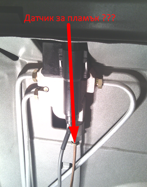

Преди няколко дни взех една стара газова печка за работилницата. Не искаше да работи за това я разглобих на чаркове и я продухах. Питата се беше оронила доста и бяха влязли частици във тръбичката от където идва газта. Заработи но при загуба на огън не спира газта, което е голям проблем.
Моля вижте снимките. Предполагам, че това което съм посочил е датчика за пламък.
Не знам дали има някакво значение но я тествах по следния начин след сглобяването: На открито пространство я закачих към газова бутилка и я запалих (със пиезо запалката - работи). Пробвах и 3те режима - 1/3 пита , 2/3 и 3/3. Всички режими работят. След около 30 секунди радост реших а видя как е защитата и духнах пламъка, който идва от газовата тръбичка. Той изгасна но притока на газ продължи.
Има ли вариант да съм я повредил при сглабянето? Тръбичките като ги развивах бяха доста хлабаво закрепени, аз ги стегнах по-стабилно (все пак е газ това). Стегнах добре и медната тръбичка на детектора за пламък (ако въобще съм прав, че посоченото на снимката е такова). Може би не съм тествал коректно? Може би трябва да се нагрее повече детектора, за да може като спре пламъка и падне температурата да заработи? Ама малко няма логика, защото може да се запали печката и веднага да се излезе от помещението, като при излизане от затръшването на вратата да изгаснее и БУМ.
Ако можете ми кажете какво да търся по магазините за да я отремонтирам, ако мислите, че не може да се поправи сегашния детектор. За пръв път изобщо разглабям такава и не съм много наясно с терминологията.
Благодаря предварително на отзовалите се.
