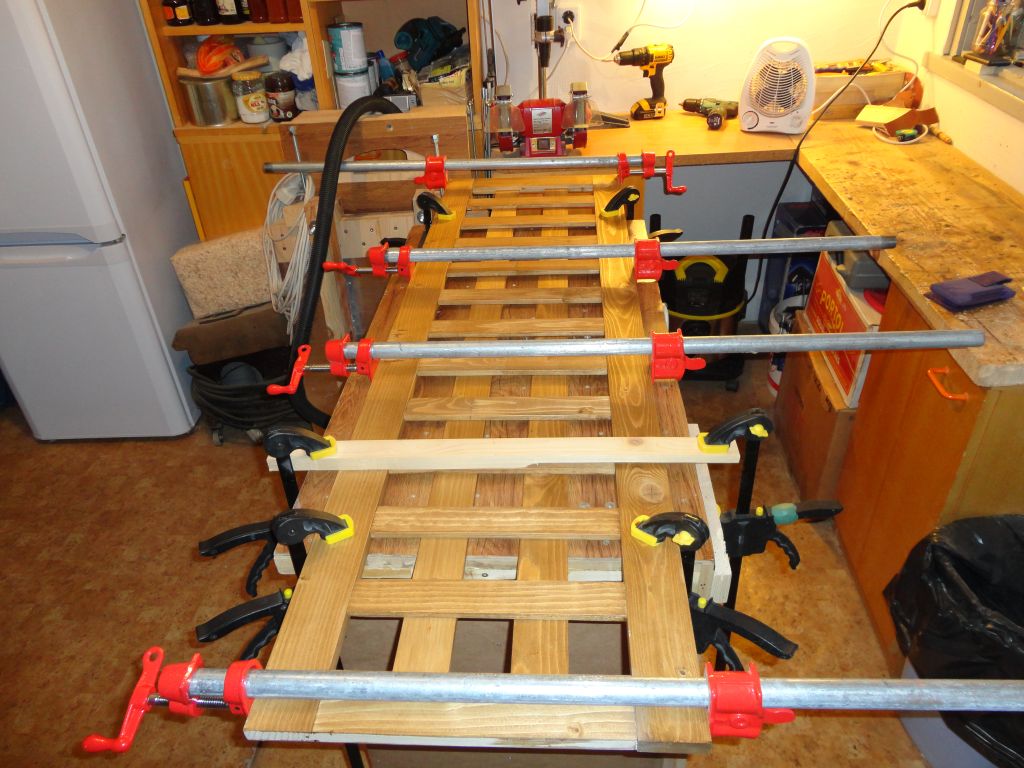

EDI - майстор
Тази седмица по поръчка на жената и поради необходимост от фукционалност, сътворих някои дребни неща.Едното е дървена решетка за вилата, другото е два цветарника за терасата в града, а третото една поставчица за рутера, че само ми се мотае из краката.
