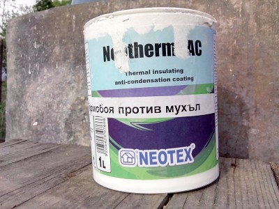

Борих се с мухъла в едно ученическо общежитие. Външната стена (тази с прозолеца и радиатора) плесенясваше яко. Та тогава търсейки решение попрочетох за такива бои ... само отрицателни мнения. В смисъл, че решават проблема временно. Реших проблема с термобоя
Не мисля, че в твоя случай това е решението. Все пак ако искаш би могъл да пробваш: ако ти се намира един резервен панел. Мажеш го, слагаш го временно и гледаш ... Термобоя - каквато има в магазина.

Много благодаря и на тримата за линковете! Със сигурност ще пробвам и ще докладвам за резултатите. Вентилаторът ми е без датчик за влага, но както споменах, го оставям да работи дълго. Намира се на около 15 сантиметра от нивото на тавана. Кондензът се лепи по тавана още по време на къпане, и после няма сила, която да го махне от там. Докато бавно се изпари и вентилаторът да го изсмуче, минават часове. Да не говорим, че зимно време покрай влагата и топлото ще бяга през комина.
