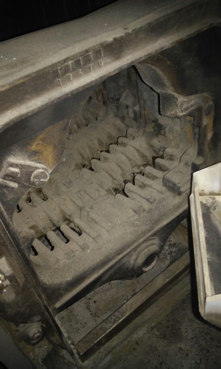

Ето как е при мен

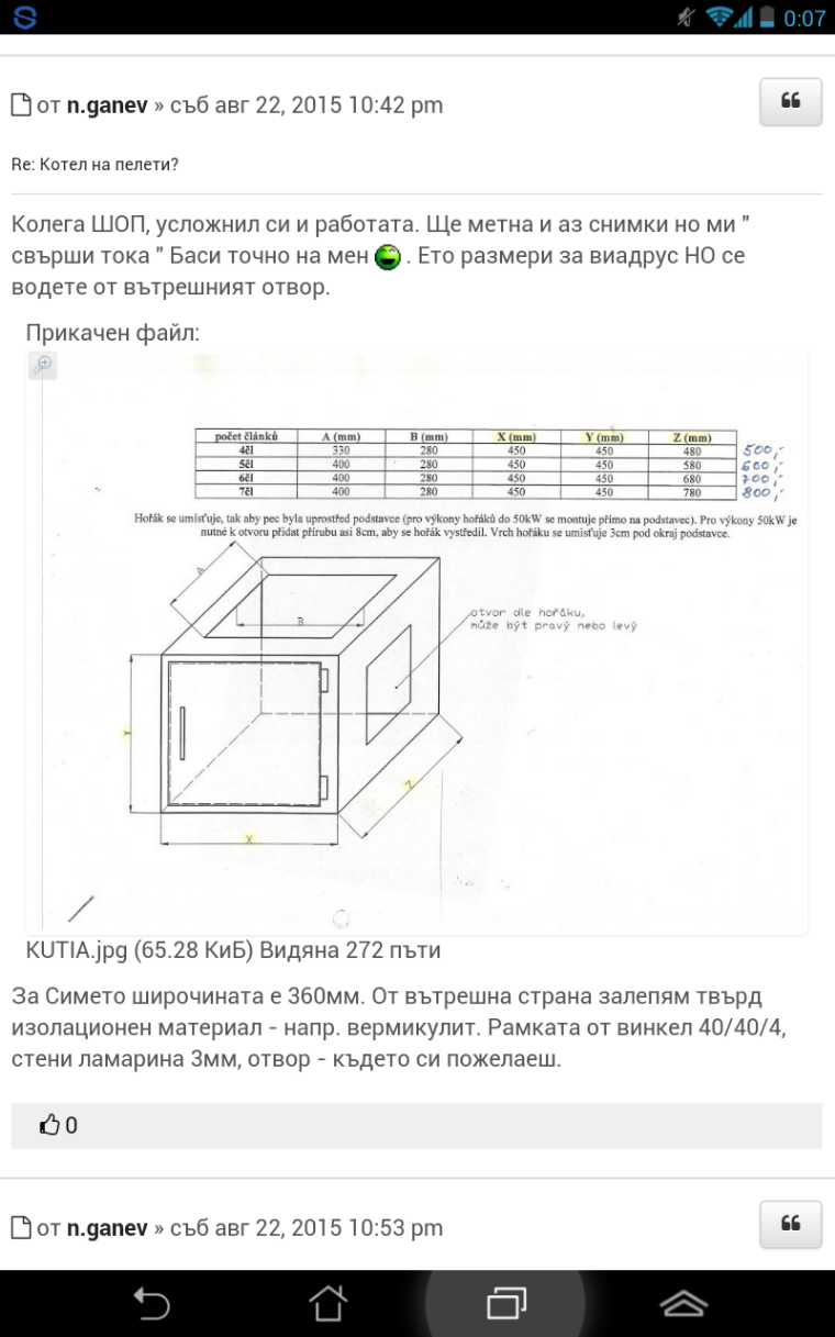

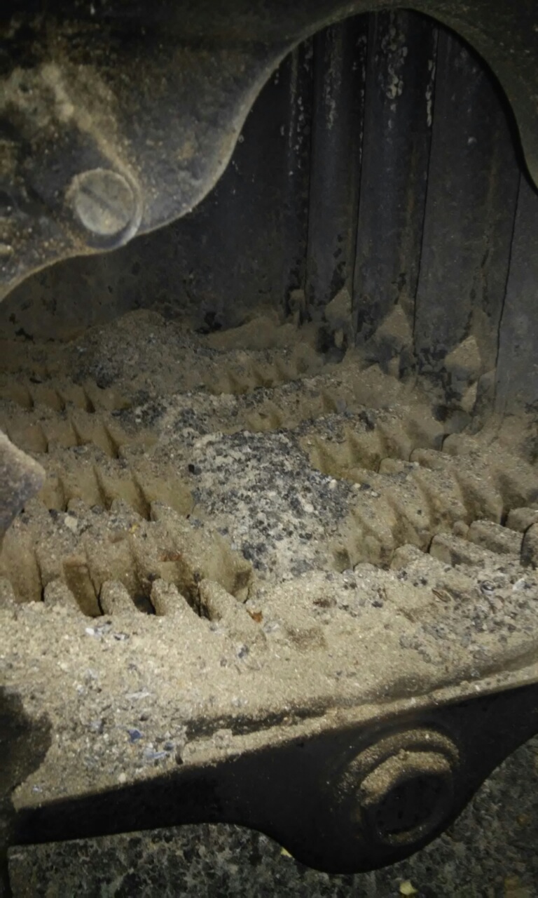

Аз пък правя така:

=D> просто перфектно. Плочите ги намерих в представителство на симе в София но куките(тези на които е закачен най-долния ред) са проблема. Казаха че са се продавали само в някакви комплекти с огнеопорни тухли но те са за 5 и 8 секционните котли. Някакво инфо от каде мога да ги закупя.Може би е ставало въпрос за нещо подобно.

Още едно въпросче при монтаж на толкова плочи има ли вариант да се активират термо лепенките на горелката.

Това 360 мм за отвора ли се отнася? И останалите размери съвпадат ли?
