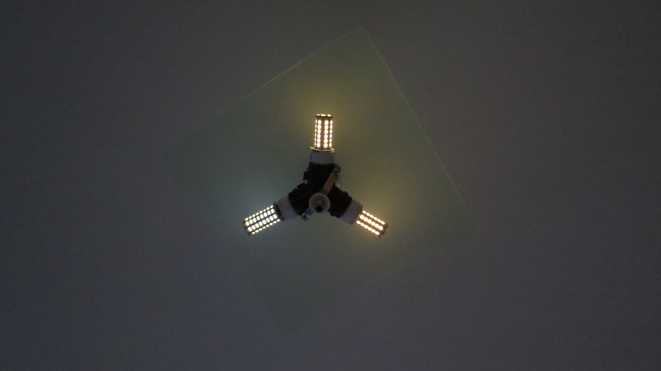

Две от тия ламби ми "изгоряха". Мържелеят едва, едва. :shock:
Lisko написа:
При мен една направо се взриви - прозрачната капачка отлетя в неизвестна посока. :-D
Проблемни им са кондензаторите - смени ги. Вътре не са с драйвер.
Лесно се разглобяват, капачката не е залепена.

Моите почти всички тип царевица изгоряха по един или друг начин. Тия, дето мержелеят, не са заради кондензатора. Сменях го - същата работа. И изправителят не беше. То останаха 2-3 съпротивления, ама ги зарязах, просто от любопитство тръгнах да ги гледам що горят. Другото им слабо място са светодиодите. Пукат на поразия. Цъфва една малка черна точица в жълтото и понеже са последователно - умира цялата лампа. Голям боклук се оказаха тия царевици. Някъде гледах видео - един руснак им разпробиваше допълнителни отвори в прозрачния капак за по-добро охлаждане уж... Абе чудя им се аз на тия диоди - уж ги дават за по половин ват, а в тия лампи светят на има-няма 100 миливата и пак пукат. Явно слагат вътре най-големия брак от заводите.

Проблемите на "царевичните лампички" ( а и на почти всички LED лампи ползващи захранване по схемата с баластен кондензатор) най-общо са:
-подаваната мощност не сответства на възможностите на корпуса да разсейват отделената топлина, което води до достигане на опасни за диодите температури.
-филтровият кондензатор е твърде малък, кето води до значителни пулсации с честота 100Hz.
Вкъщи ползвам повече от 10 броя от "царевичните лампички " и още поне 20броя съм доработил за приятели, като до сега не е имало проблеми.
Двете топло бели лампи са с по 48бр. диоди тип 5050, а студената е с 72бр. диоди тип 5730 ( тя е с баластен 820nF и потребявана мощност около 3,5W). За оптимално охлаждане съм премахнал прозрачните колби. Това последното е доста опасно, ако не се спазват мерки за безопасност по време на монтаж/демонтаж.
IMG_5687.JPG Това е послесветенето след повече от 5 секунди от изключването.
IMG_5682.JPG Баластния кондензатор е намален от 820 nF ( нано фарада ) на 470 nF, което намаля потребяваната мощност от около 4W във фабрияния вид до около 2,3 W
IMG_5680.JPG филтровия кондензатор тук е 47 μF( микро фарада) вместо фабричния 2,2μF. Напрежението му е 250V, което означава,че ако прекъсне един от диодите ще има фойерверки, но диодите са толкова облекчени, че това е малко вероятно.

Май това е моя случай. На едната лампа гледам в момента, поне два диода са доста по-тъмни от останалите. Трябваше да направя като руснака. Гасящия ми е 2.2 uF, 250V а филтриращия 1uF 400V. При мрежово 120V. Може би за филтриране слагат каквото набарат като бръкнат в кошницата ;-)
Lisko - майстор
В духа на форума, от двете изгорели ламби направих една работеща отпоявайки цели редички диоди и заменяйки ги с работещи такива. Последва мощно разпробиване на капачката. Пробих 30 дупки с фи= 6мм. При пробиването е полезно вътре да се тури коркова тапа за да поема хлътването - става дума за ръчна дрелка, ако е настолна, няма да го има тоя проблем, но тогава ще трябва повече да се внимава с натиска, за да не се счупи капачката от натискане.
Средно на ламба имам по 3 изгорели диода - винаги от тия в редичките.
8-те които са в челото (до фабричните дупки) са си добре.
