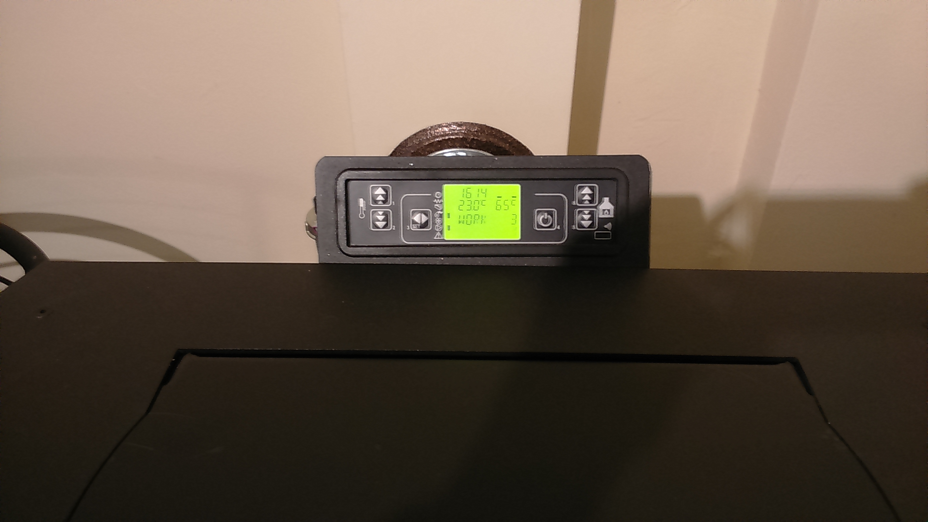

Според мен оказва влияние. Ако приемем , че мощността която храни камината при отворени глави е 12кВ , то след като затворят 1 или 2 термоглави мощността която вече трябва да отдаде камината е по-малка , следователно и харчи по-малко. Поне аз така си го обеснявам.
Искам пак да попитам колегите тук с по-новите модели , каква е разликата между Автоматичния режим (А) и различните степени (от 1 до 5) :?
voni - напреднал
Да но нали вече веднъж загряла водата в системата и стоплиш стаите би трябвало да не вдига рзхода ще върти само водата в системата камината ще модолира по Т на водата :?
kafaka - специалист
voni написа:
Да колега,но нали тези помещения имат определени топлозагуби,които се покриват от работата на камината и в определен момен ,когато те станат по-голями камината превключва на по-висока степен за да ги компенсира.И след това пак преминава в режим на модулация.При мен нещата се получиха след като изпробах поне 10 вида пелети и намерих тези които ме устроиха.Има голямо значение и пелетите ,защото са с различни енергиини стойности,и когато те са по-ниски няма шанс да влезе в по-дълга модулация.Разхода ти е нормален 1кг.на час все пак тези камини имат технологичен минимум при който могат да работят!!!
voni - напреднал
Колега колко е технологичният минимум за тази камина? Пелетите са на Долно Сахране и са много добри,много малко пепел остава взех ги от топливо 400лв.тона.На место ако отида в Долно Сахране са 350лв.и като сложа транспорт ми идват дори по скъпо от топливо.Миналата година карах пак от топливо ама сръбски ,доволен бях и от тях но по скъпи 420лв.Тази година няма от тях и затова пробвах на Долно Сахране който ми харесаха :supz: и взех едно пале преди седмица от тях.
kafaka - специалист
voni написа:
Еми някой колега беше написал,че е около 0,7-0,85 кг.на час.за 15kw PM B модел.По каталог го дават 1,2 кг.на час.Пробвай с пелетите на " скравена" ако имаш възможност или от "австрийските" и тогава сравнявай.Повярвай,че разлика има в качеството на пелетите.А точно сръбските на топливо за които пишеш ги пробвах и бяха много зле от към калоричност и пепелно съдържание.Пробата му е цаката.Успех!

Здравейте колеги,искам да попитам оказва ли влияние на разхода на пелети ако термоглавите на радиаторите са на 3.5 или на 5(мах).Сега ги държа на 3.5 единят радиатор е на 4.Благодаря предварително.
Оказва разбира се,според теб ще можеш ли с еднакво количество пелети да постигнеш 23гр. и 27гр. стайна температура?
Разхода е различен според това каква стайна температура гониш. След това е еднакъв.

Точно за това става на въпрос, след като съм достигнал веднъж дадената темература на стаята после би трябвало да няма значение за разхода.
