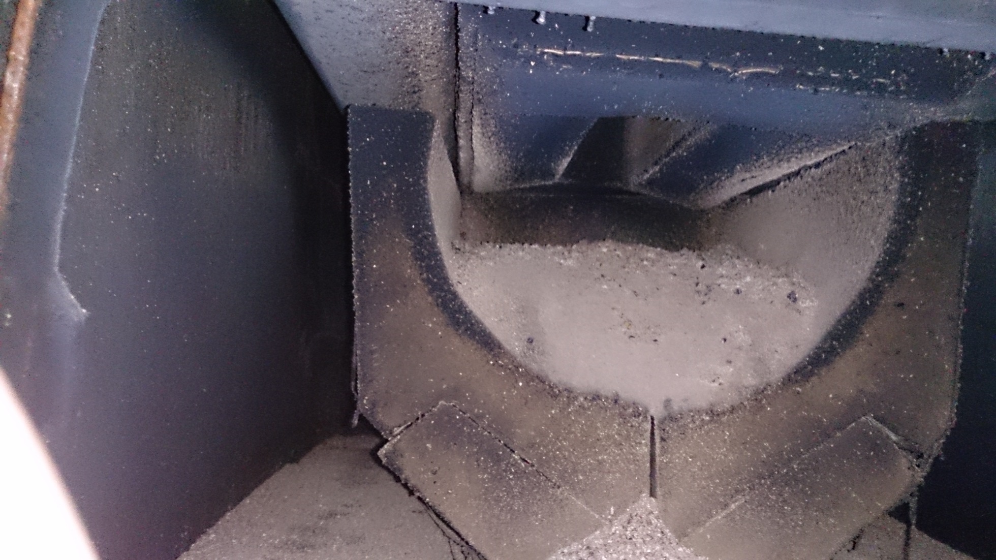

Вчера беше Видов ден - изгорих 15 чувалчета за 11 дни :rock: ама и временцето си беше топло. Това, което наистина ме изненада приятно беше малкото пепелина от всичкото това гориво и сравнително чистата камера .... основно, предполагам поради вероятно доброто качество на иглолистните пелети, а не толкова от "невероятно :finga: прецизните :finga: настройки" прилагам малко фото
Отложената шлака на решетката е по-скоро резултат от честите спирания на тока, отколкото от лошо горене.
