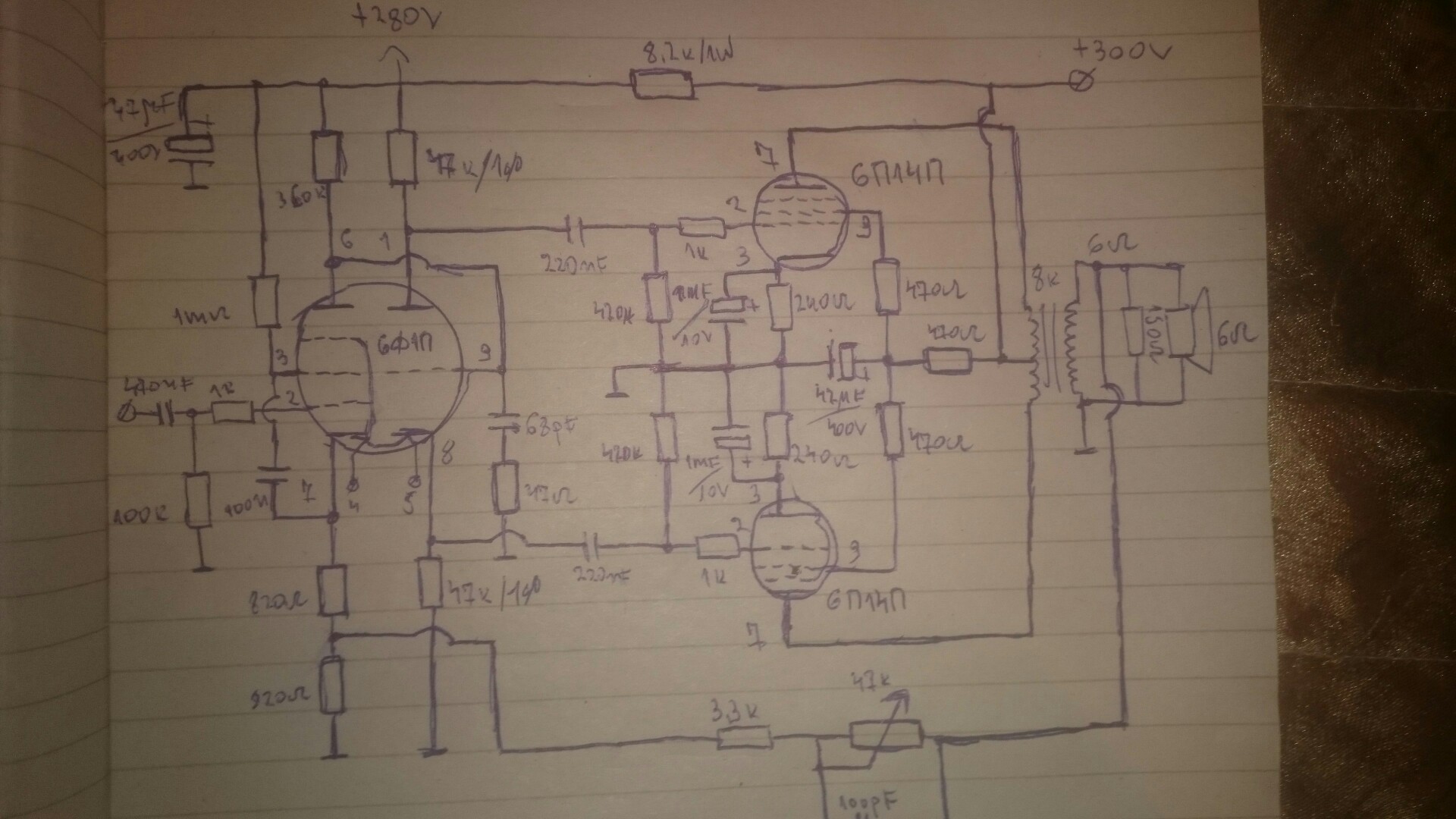

Всъщност, не е чак такъв проблем, но изглежда че лампите не са симетрирани. В момента направих и ползвам двутактен пушпушен усилвател с 2х6п14п и като им мера катодното напрежение едната лампа лепи на 8.3V, другата продължава да качва, до към 11V стигна. Сега сложих потенциометър в катодната верига на ,,мърдащата'' лампа и го настроих. Въпросът ми е, какво ще рече правилно симетриране, отделяната мощност да е еднаква или преднапрежението да е еднакво? Разсейваната мощност я симетрирах на 8.3W, но преднапреженията и катодното съпротивление са им различни. И още един проблем имам. Има някакво шумене в изхода, като няма входен сигнал. Нарочно не казвам брум, защото не е породено от не-добро филтриране и не звучи като брум, по скоро като съскане или не знам как да го опиша. И е на случаен принцип, няма циклично звучене. Мисля че мога спокойно да изключа филтрирането и утечките, като източник. От какво друго може да се поражда? Схемата сам си я сглобих, имайки предвид с какви лампи разполагам. Ето я, дали нещо по проектирането не съм сгрешил? Иначе дори и на максимално volume, звучи уникално. Явно на изходящ траф съм случил.

...А) към всички електролити включи танталчета по 1мкФ....
Б) сигнала към крайното стъпало трябва да мине през екраниран кабел и НЧ филтър...
В) всички връзки ги минимизирай....
Г) ако нестане работата, залепи отдолу едно ТДА2020 и пускай лакардията!...

Пробвай да разделиш съпротивлението на входа 1Мом на 100к и 900к(свързано към +) и сложи в точката
им на свързване един кондензатор 100нф към маса.
Големите съпротивления дават такива шумове.
ПС същото се отнася и за другите високоомни резистори на входа, кат се внимава
да не се намали много някое съпротивление по променлив ток.

Важно условие за пуш-пул усилвателите крайните две лампи да са "мачнати".
Да са с еднакви параметри.
Това става с голям брой лампи и подбиране с лампомер.
Или купуване на мачната двойка(или четворка).
Иначе точно така играят режимите.
Ако шума е с 50херца на двата края на отоплението слагаш по един 100 омов резистор и на маса.
Може и с тример.Двата края на отоплението и средния на маса.Така може да търсиш най малкия брум.

Крайните лампи не бяха съгласувани, но аз ги ,,мачнах'' със различни катодни резистори и сега имат еднаква отделяна мощност през тях ±5%. Преднапреженията са им различни но разсейваната мощност и оттам токът на покой е същия. Не се бях сетил да шунтирам електролитите през танталови кондензатори, ще пробвам това. Входа като не беше заменен предизвикваше огромен брум, който даже надвишаваше полезния сигнала на максимална мощност, затова го заземих през нискоомен резистор (39ома) (това исках да питам,защо по дяволите се получава и при транзисторни и лампови изпълнения е същото нещо) Отоплението съм го заземил през 2 резистора, и наистина малко минимизира брума, но както казах това на изхода не е нито 50Hz брум (който да ме ориентира към утечки) нито 100Hz брум (който да ме насочи към филтрирането). По скоро е нещо като хъскане, много неопределено такова. Няма цикличност,на случаен принцип е. Може и да се окаже шумове от резисторите. Ще пробвам да разделя входното съпротивление както предложихте и ще видя дали ще се оправи. Изходното стъпало не получава сигнала от екраниран кабел, но е с бифиларно навиване и има НЧ филтър 220nF/330k
