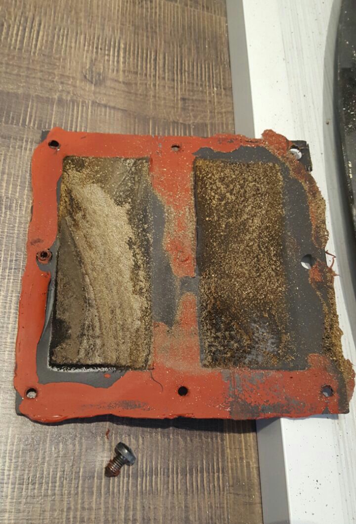

Да пепелника беше пълен , като имаше 2 3 буци много твърди , ама като казвам твърди трудно ги ронех , сякаш залепен пясък с капчица :lol:
Като ги стривам с пръстите направо си скърца.
Сега изчистих бункера изцяло , стана като нов и заредих едно чувалче от друго място в къщата. На стълбището имах около 40 чувалчета и до сега горих от тях , но към края може да стават зле.
Сега ще пробвам така и ако утре е наред няма да чистя каминката.

Наскоро имах подобни проблеми и се оказа, че по-късите пелети текът повече като количество при подаването от шнека за еденица време.
Освен това вентилатора при запалване ми беше на 2800 при норма 2000, вследствие на което се получава недостиг на пресен въздух при разпалване и от бурния огън засмукваше допълнителни количества пелети, понеже смуче въздух и през отвора за подаване на пелети.
Резултата беше лошо запалване, понякога с гърмене, шлака в горивната камера, обилно опушване на стъклото.
Мой съвет, настройките за време за подаване на пелети да се променят спрямо дължината на самите пелети.
При първоначално зареждане да покриват запалката, не повече...
ivoto - специалист
grants, нямаш циркулация на въздух. Тръбите са задръстени... ако отвориш ревизиите, и изчистиш, всичко ще се оправи.
Ако и тогава не се оправи, значи комина е задръстен. Това натрупване на пелети става, защото няма достатъчно въздух да ги изгори. Търси къде е задръстването.
Ако си издухал 30-40 чувала без да отвориш ревизиите, от там е...
Не става без чистене на ревизиите. Ако някой си мисли, че само с почистване на вертикалните димогарни тръби ще оправи работата, да забрави...

Колеги да попитам страничните капаци и горния капак , които са хванати с болтове трябва ли пак да ги мажа със силикон и тогава да си ги сглобя , да знам как да продължавам напред .
sozi - напреднал
За пръв път виждам странични капаци със силикон ,при мен а и при други печки който съм отварял всички бяха със изолациона азбестова лента .По принцип трябва да се уплътнят добре ,така че изстъргваш този силикон и полагаш нов топлоустойчив.
benimm8808 - специалист
grants написа:
Леле леле,колега тва капака на димогарните тръби ли е?Я направи една снимка на разглобената камина да видин кво са сътворили от Сънситсем.Както каза колегата,нашите камини са с азбестова лента и само се развиват трите перчати гайки,чистиш и затваряш(за горния капак говоря).
