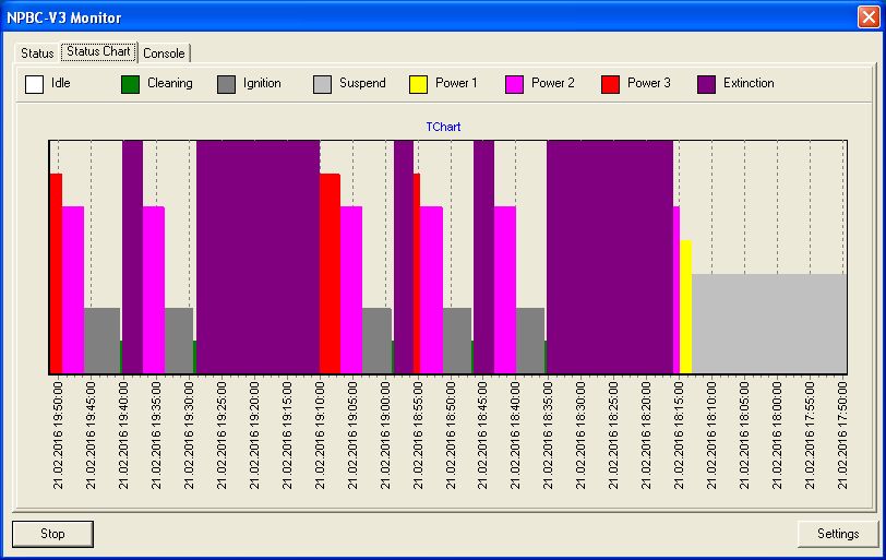

Не става въпрос да не гасне, а в зациклянето:
Като свърши едното гасене, и започне палене, прекратява подаване на пелети, заради наличие на пламък, който се появява заради почистването преди палене на 100% вентилатор. Слева разгаряне без пелети, малко на 2-ра степен и пак гасене. после пак малко пламък пречи на зареждането и така 4-5 пъти...
LazarGanev
- "Велик майстор"
- На линия
- Мнения: 15072
Евгений, от картинката виждам, че ти са доста преоразмерени радиаторите - горелката работи на трета мощност основно, стопля за кратко време и влиза в суспенд. Добре е да сложиш или буфер, или хидравличен изравнител и втора помпа със смесителен вентил след него. Така радиаторите ще работят с ниска температура, ще отдават малко топлина и котелът ще работи на втора мощност основно. Виж как работи моята горелка и никога не влиза в суспенд:
