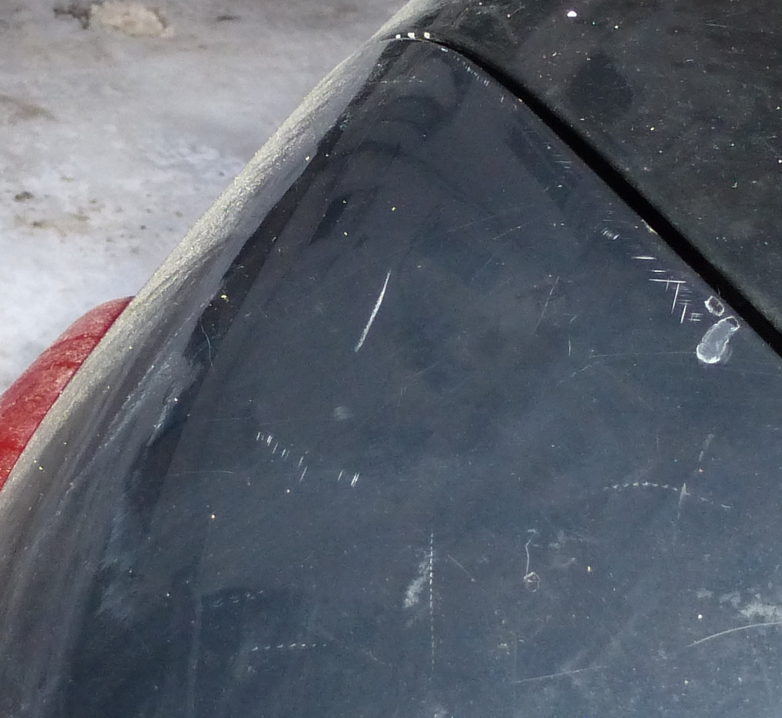

Отдавна ме дразнеха едни длъбнатини по ламарината. Нищо че кочината на пролет заминава за моргата ама е таман пък за проби.

Тази е малко по кофти защото на колата се стовари една метална врата която се откъсна от пантите.И боята е леко напукана.

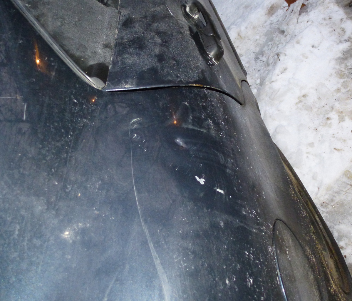

Не съм се занимавал да чистя мястото освен като циганче сопол с ръкава. Горещ силикон какъвто имах зареден в пистолета. Не е от най подходящия за тази работа. Не се сетих да снимам как са залепени гъбките ама в тоя студ мерака да бързам даде предиство. Та малката ямка изкочи от първия път без да се опъва.
Може още един път да се дръпне и ще излезе на нула ама си иска топло помещение щото силикона изтива докато река да залепя.
И втората не се опъна много
но има какво да се желае още. Леко трябва да се изтегли точно зоната на пречупване на ламарината с продълговата гъбка. Но и това им стига ще почакаме да се стопли малко времето.

Та да започна със силикона. Гледах тестове с различни видове от този който се продава по железариите и такъв продаван уж точно за тази цел. Оказа се че няма разлика единствено този черния има малко по голяма здравина на залепване ама то като не изскочи от първия път може да повториш потретиш докато стане. Не си на норма а и лепилото не струва пара че да се притеснява човек. Тая малката ямка изскочи от втория а на голямата три гъбки на 2 пъти и после още две.

И на последния въпрос за лекуването от градушки да точно за това се представя най добре. Както писах по горе едната ямка голямата е от врата. При нея няма спасение щото боята е наранена но ако се прави по който и да е начин без кит няма да мине. А малката е от удар с глава. едно дете на двора се блъсна с колелото там. най обикновенно хлътване без разтягане на ламарината. Те снимките са ми много заблуждаваща но колата е мръсна до безобразие и тези белите черти са от солта и химикалите по пътя. Таман бях се прибрал и врътнал към 500 километра по магистралите. Повече беше бяла от колкото черна както е оригиналната боя.
