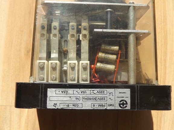

Малко помощ за този ел. уред снимал сам го за по нагледно.Интерсува ме какво е това и дали мога да го ползвам , като контактор за време .

РВМ Реле за Време Моторно - известно още от соца като габровското реле за време /щото се произвеждаше там РВМ-6, завод "Импулс", Габрово. /
Упътване оригинално:
http://forum.eshop.bg/viewtopic.php?t=94368
Упътване и тук:
Реле за време, моторно, РВМ - 6, 220 VAC, 4NO+4NC, 230 VAC, 1.5 A, 0.5s - 6h
https://vikiwat.com/product/17474/rele- ... 5s-6h.html
Упътване и тук:
