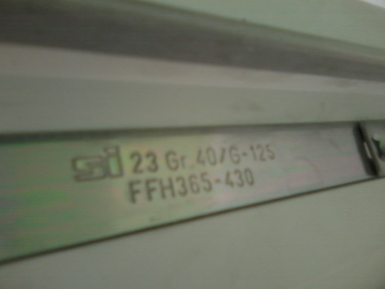

Много са тези пари за смяна на обков, още повече че обковът е едноосов. Снимай пантите и ги качи да ги видим.

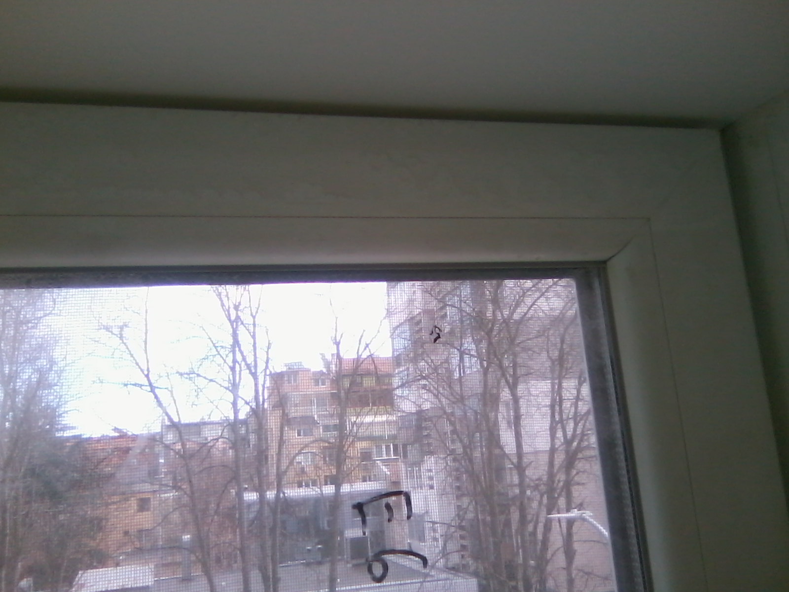

Във връзка с не дотам качествено извършен ремонт и необходимост от преместване на крило на ПВЦ дограма КМГ имам следните въпроси:
1. Тъй като дограмата е регулирана в крайно долно положение на пантата и се налага преместване с ок. 3-5 мм надолу, как да я разглобя преди да я преместя? Питам за последователността в премахването на уплътняващите съклопакета пластини - от вертикалните или от хоризонталните трябва да започна?
2. При условие, че старите дупки останат открити върху профила, как да ги закрия - с бял силикон или тапа?
3. При монтирането на дограмата не поставиха предпазващите капачки на отводнителните отвори под предлог, че събирали боклуци и било по-добре без тях. Дограмата се намира над централен оживен булевард във Варна - според Вас правилно ли е да бъде без тези капачки или е по-добре да са покрити тези отвори?
По-късно ще приложа снимки на обкова, който мисля че е Сигения, но не съм сигурна.
Извинявам се, ако въпросите ми Ви се сторят тъпи или неподходящи за този форум, но реших, че преместването на крило е донякъде свързано с регулиране на отварянето. Необходимостта възникна след като едното от крилата на горния ред отваряеми прозорци на дограмата се оказа прекалено близо до повърхността на тавана. При условие, че таванът е под нивел, а дограмата малко бяга - се налага преместването на едното крило, за да може да се отваря нормално и да се ползва пълноценно.
