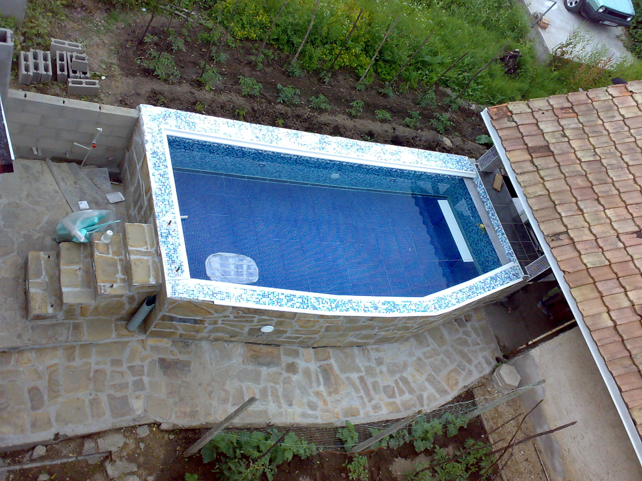

Стените са с камък около 2 см а пътеката и около нея( не се вижда на снимката)- около 4 см. Аз насипах пясък и го заравних с един мастар. Наредих плочите и след това фугирах с много рядка смес от цимент и кварцов пясък съотношение 1:3. За сега( около 3 год.) не е мръднало или напукано някъде.

При мен проблема беше че основата не беше много здрава. Мястото преди беше обработваема площ - орано, копано. Копане до здрава основа - към 40см.
После се прави кофража като се смятат всички нива. Нареждат се големи камънаци (и по-малки) докато се достигне долното ниво на кофражната дъска. Върху камънака се слага баластра и се пуска един маркуч с вода. Баластрата и пясъка по този начин се увличат от водата и запълват кухините между едрите камъни.
После арматурна мрежа. Май взех доста, защото на повечето места стана припокрита - двойна. Следва бетона и камъка - при мен е правено едновременно. Почва се от единия край да се сипва бетон на дебело и отгоре върху него направо се слагат каменните плочи като се подравняват по кофража.
Накрая, като стегне естествено фугирането. Не се лъжи да правиш сухо фугиране или ци...анско фугиране. Това второто се прави веднага с поставянето на камъка. Фугите се посипват със суха смес от пресят пясък и цимент. Сухата смес се разстила равно с метла. Тя си дърпа влага от още мокрия бетон. Като се очертаят фугите (една цигара време), сухото се измита с метлата а това дето е над камъка се обира с мистрията и пак се заглажда с метлата.
Не го ползвай този начин. Фугирай си с разбъркан пясък и цимент.
Какъв камък да избереш? Ами какъвто ти хареса и ти е по джоба. Повечето не се хлъзгат ако не са полирани като мрамора или гранита. Този дето съм ти показал не се хлъзга. Внимавай от къде го купуваш и какво има в палето. На много места отгоре и и отстрани има големи парчета а по средата е трошляк и криви плочи дето и за калдаръм не стават.
На снимката - зад гърба ми дето не се вижда е портата за колата. Площадката е нивелирана и с размери 7х3,15м а от решетката за отводняване нагоре е 15 метра и е с денивелация.
