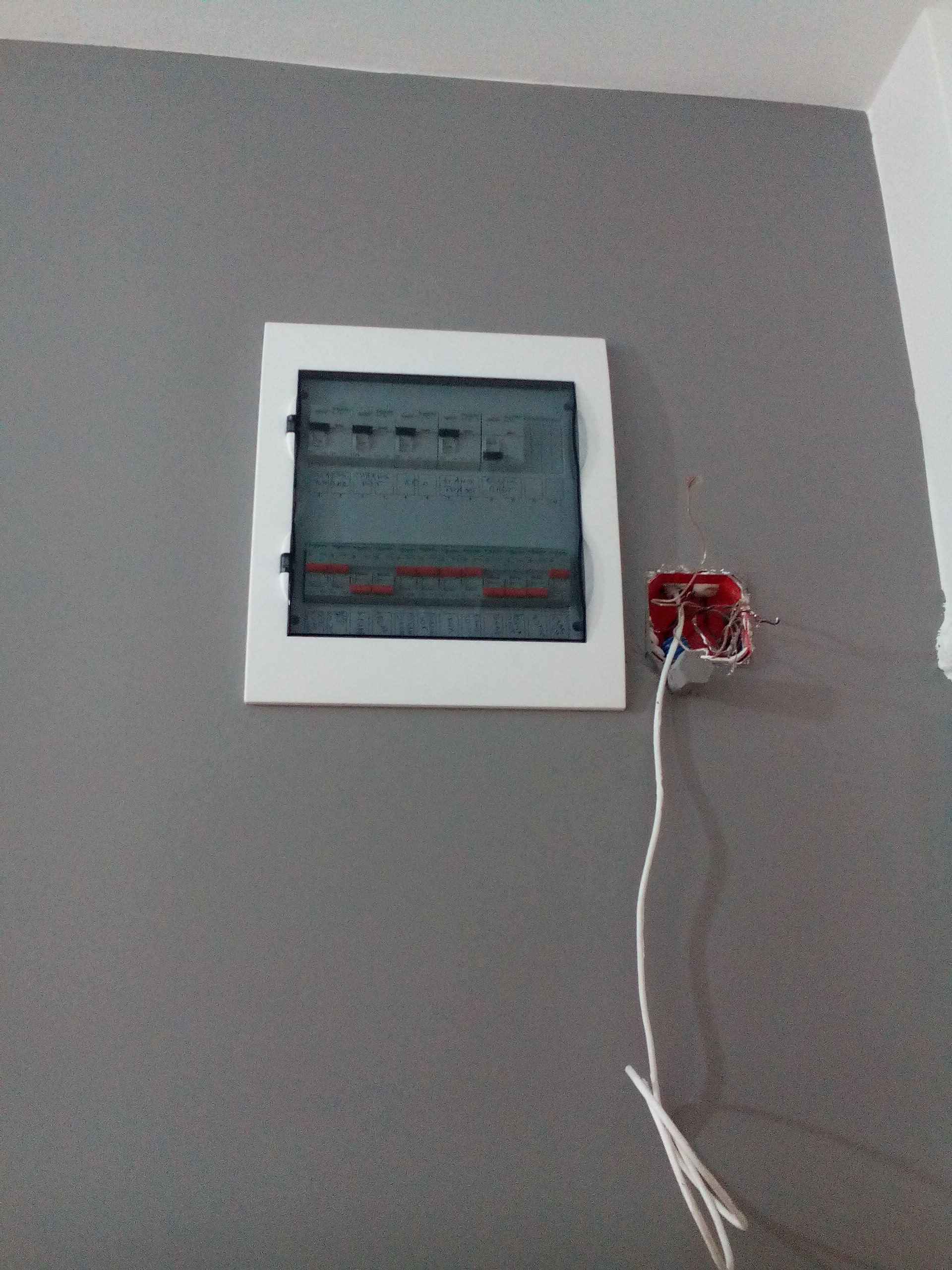

Какъв бойлер ще захранвате, че Ви е необходим кабел със сечение 6 мм2?
Ако е обикновен обемен бойлер, кабел със сечение 2,5мм2 ще Ви е достатъчен, при положение, че не предлагат в търговската мрежа такива бойлери по-вече от 3000 вата, което е приблизително 15А. И без това ще пуснете токов кръг само за бойлера. На него няма да има друг консуматор. Ако ще бъде проточен бойлер тогава 6 мм2 е нормално сечение. Помислете и за необходимостта от ДТЗ при положение, че с трижилен проводник ще свържите корпуса стационарно.
Ако печката и котлоните са на отделни предпазители, 4 мм2 като сечение на проводника на токов кръг е напълно достатъчно.
Идеята за раделяне на осветлението на два токви кръга е в случай на авария да не остава без осветление цялата къща.
Ако инсталацията за СОТ е на отделен токов кръг, проводник със сечение 1,5мм2 ще Ви бъде достатъчен.
Необходимо ли е ДТЗ на главен предпазител?
