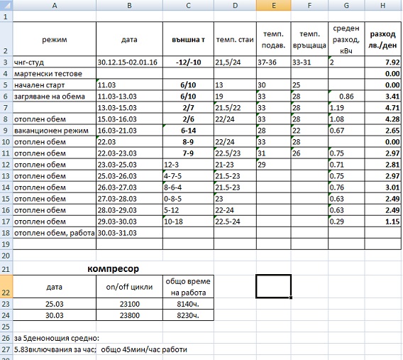

Ето и реални данни от Нова година и м.март. Единствения проблем, който е сериозен е, че в преходните сезони, както е видно от таблицата, нуждите на къщата са под минимума на машината и тя прави чести спирания. 2мин. почива, 7 работи. Това хич не е добре за компресора и ще мисля нещо в тази посока. Знам, че ще кажете буфер, но според мен не е необходим , защото цялата къща е един голям буфер. Контролера има страшно много възможности, една от тях е да го настроя да работи само в определени интервали и до желана температура. Така че следващите проби ще са да го пусна 2 часа през нощта и 2х2часа през деня, да видим дали ще топли. Но вчера и днес стана много топло и не мога да си правя изводи. А иначе къщата при минусови температури изстива с 2-3С за 24часа, така че няма да се усети подаването на топлина на порции.

Използвах една от многото възможности на контролера – регулиране на водата по външна темп. Настройва се при всяка една външна температура, каква да е темп. на водата. Примерно при -12/37С, при -10/36С...при 0/33С и т.н. От 10 дни работи така и в къщата не мърда температурата. След като съм си балансирал дебита по серпентини ( в спални 21-21,5С, хол 23С.) не виждам смисъл от стайни термостати. А съм окабелил и купил едни на Сименс доволно умни. Ще видим.
