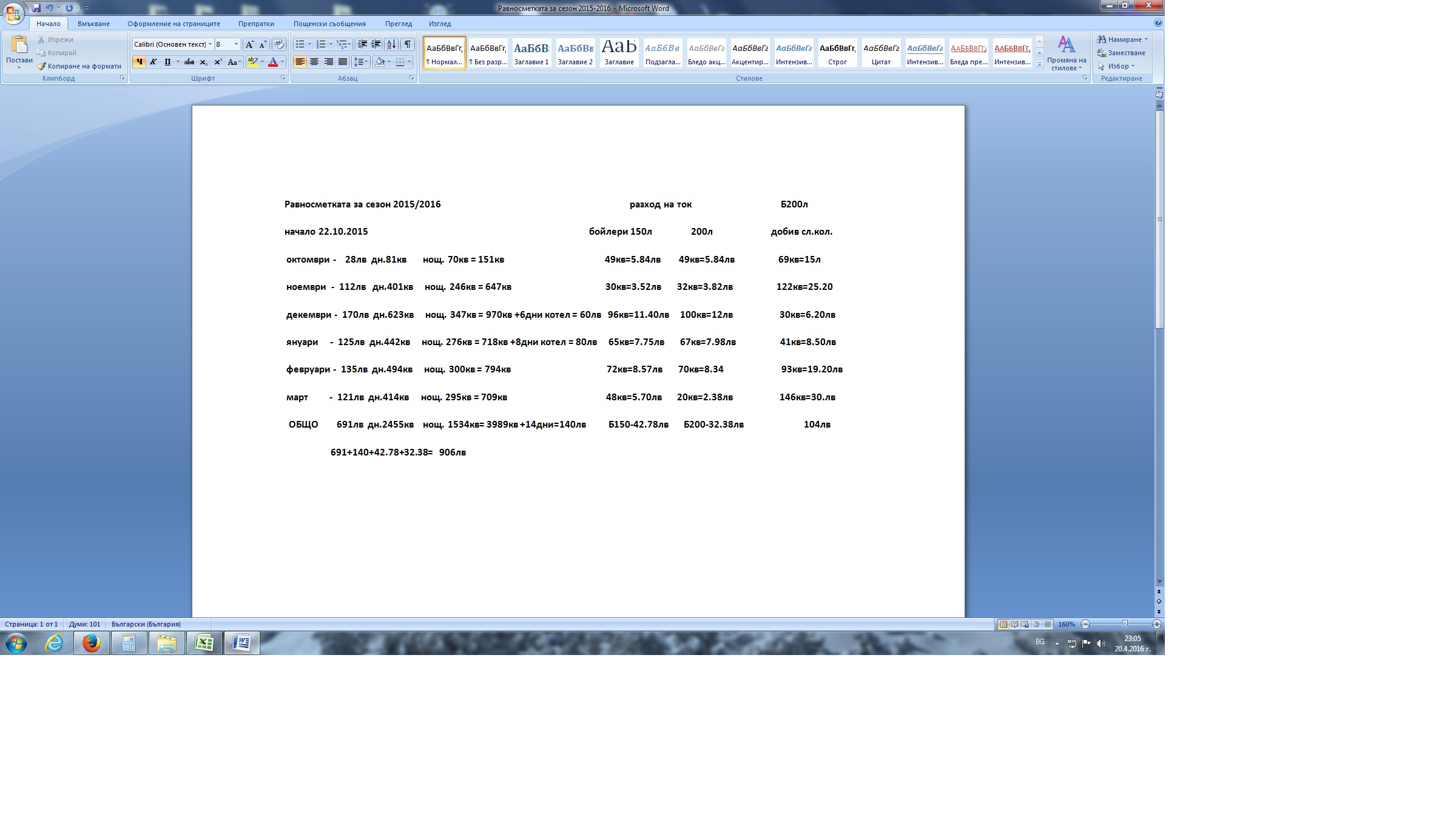

kuuuuuul - майстор
Равносметката за сезон 2015/2016
