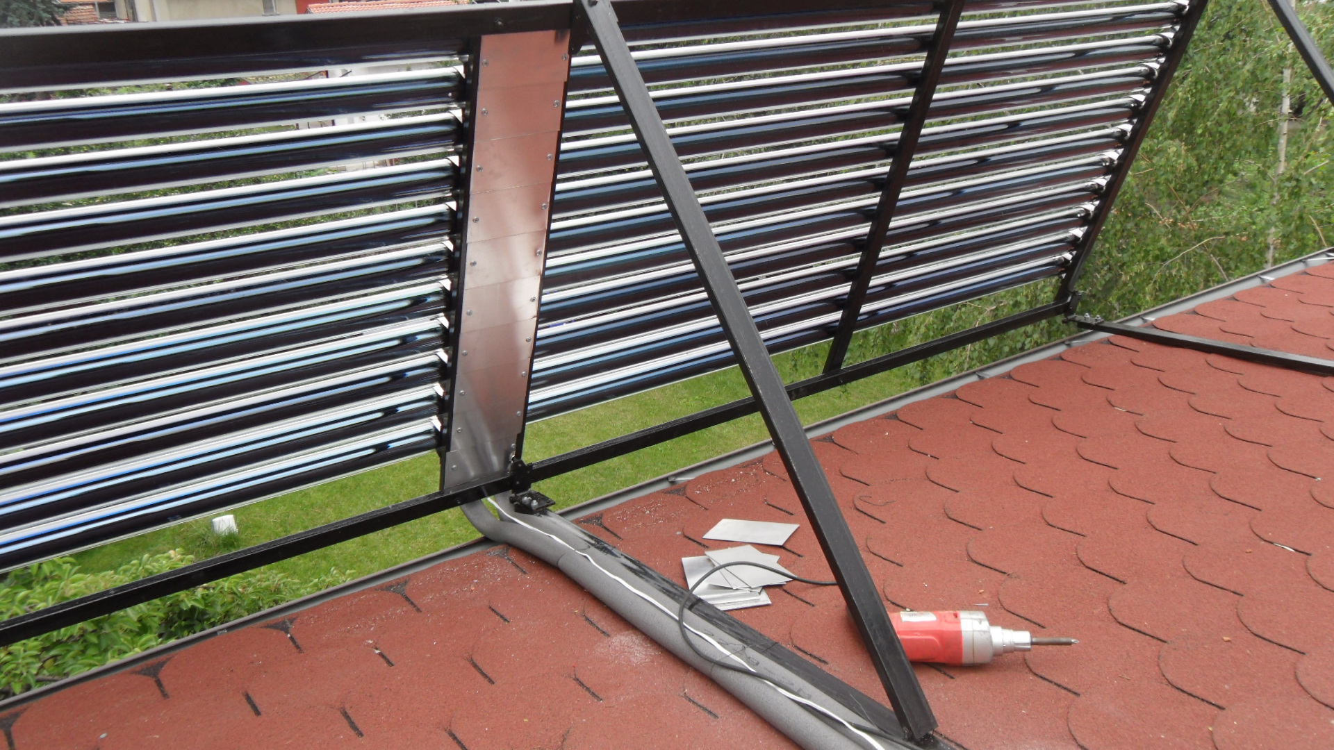

gnt69 - майстор
Според него 50 тръби са 5 киловата, направени са на модули по 50, и общо са 6 модула. Монтирани са лошо на покрива на басейна и когато падне 10-15 см сняг не работят, отделно аз малко ги засенчвам. А басейна го топли с топлообменник. Тръбите са от пластмастмасовите дето за бани. Изолация от черната не знам как се казва и вътре в нея кабел за подгряване на улуци. Като падне температурата и се включва подгряването. Системата е заредена с вода около 800 литра и отворена. Слагам снимка.
шоп - майстор
Много оптимистично е това една тръба да има 100 вата топлинна мошност.
Реалистичното е 60-65 вата
Иначе този тип двоен колектор мокра тръба е много ефективен.
Имам една 22 тръбна самоделка, но е с U тръби в стъклените тръби. Доволно работи. Снега наистина се задържа малко повече, но моята зимата я изправям на над 75 градуса
gnt69 - майстор
Да така изправена добре ама неговите по покрива и като падне малко сняг и те отдолу. Моите и те са на покрива ама снега има накъде да се свлече. Иначе според него топли един месец пролетно време и един есенно. И басейна след 10 дена става за къпане и къпане до октомври ноември докато превключи на отопление на къщата. :partyman:
