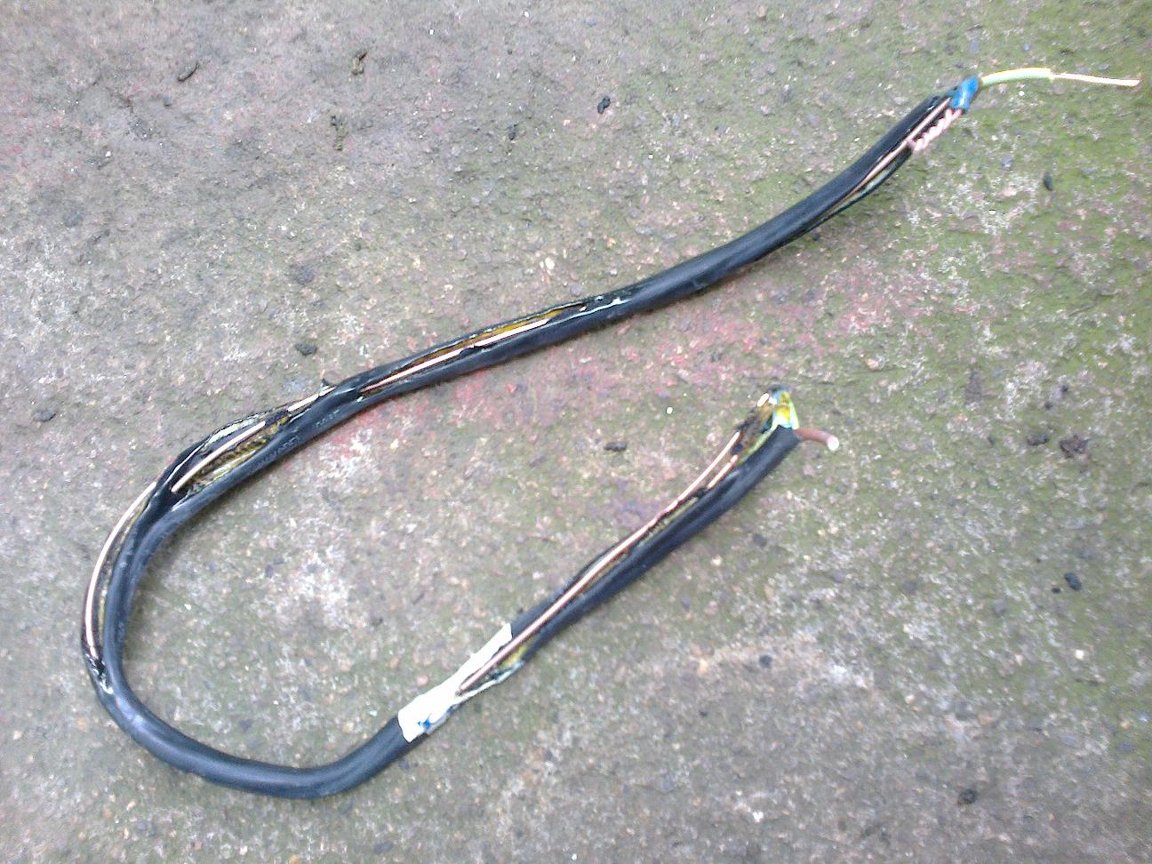

ktamen написа: Всъщност и аз имам едно табло с такива боклуци, свалил съм го отнякъде, ако не ме домързи може аз да направя такава проверка и ще напиша за резултата.Направих я проверката, за моя изненада предпазителите се оказаха сравнително читави.
В таблото имаше един С40, пет С25, и един С16. Добавих и един С20 на Елмарк. Навързах ги последоветелно заедно с един метър СВТ3х2,5 и амперметър и им пуснах 10 волта. 16ката падна почти веднага. Пуснах им около 3 волта. Този път 16ката издържа около 5секунди, около 70А ток. Откачих я, тока стана около 80А, след около 5с падна и 20ката. После тока пак се вдигна малко, след 5с паднаха две 25тици едновременно. Една по една свалих и другите 25тици с малко по-голям ток. Амперметъра беше 100А и не можа да хване началния ток, като остана само 40ката. След около 15с тока спадна до 80А и се задържа без промяна после видях малко зор, щото притисках жиците с ръце, а взе да ми пари, но успях да ги стисна с клещите, без да прекъсвам. След около минута почнах да се задушавам и спрях тока. Докато пишех горното, 40ката изстиваше, преди минута пак и пуснах 3 волта, през късо парче 4мм2? Падна веднага.

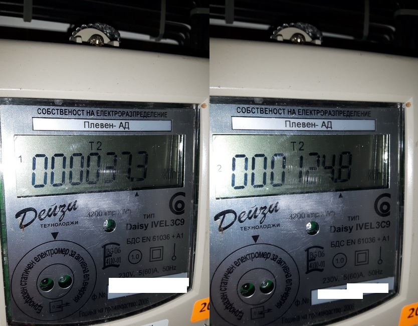

ktamen написа:Не искаш да го проверяваш, но ако се появи реална нужда този предпазител да те предпазва, може да не издържи проверката и да се подпалиш.Всъщност, аз съм ги проверил и двата с ел-жена. Първо този 25А м-у АВВ-тата беше на ГРТ и падаше заедно с един от двата multin 9 25A (един от тях беше главен в ап.табло) докато си плювах заварки. После ми изпадна 40А Мерлен Жерен и го поставих в ГРТ, този 25А от там в моето табло и пак падаха и двата при заварки. И така докато се сдобих с АББ-то и крива Б. Сега он ги преварва с Кракрата още на празен ход. И така мисля, че спестих разходките до ГРТ, но пък Кракрата прашасва, а инвертора ги не събаря.

kozl написа:Много тихомълком си добавил снимките.ktamen написа:Не искаш да го проверяваш, но ако се появи реална нужда този предпазител да те предпазва, може да не издържи проверката и да се подпалиш.Всъщност, аз съм ги проверил и двата с ел-жена. Първо този 25А м-у АВВ-тата беше на ГРТ и падаше заедно с един от двата multin 9 25A (един от тях беше главен в ап.табло) докато си плювах заварки. После ми изпадна 40А Мерлен Жерен и го поставих в ГРТ, този 25А от там в моето табло и пак падаха и двата при заварки. И така докато се сдобих с АББ-то и крива Б. Сега он ги преварва с Кракрата още на празен ход. И така мисля, че спестих разходките до ГРТ, но пък Кракрата прашасва, а инвертора ги не събаря.Прикачен файл:ел-мер_2.jpg
Още ли смяташ че кракрата е изгорила 1кВтч
Щото според снимките и моите сметки излиза друг резултат
