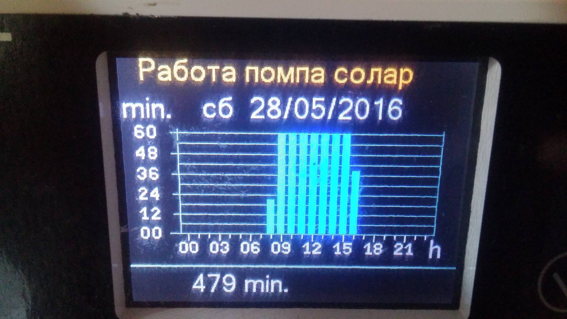

И нещо по темата,ето какво сътворихме тая неделя-бош 5000,на стойка на керемиден покрив със три позиции на ъгъла лято зима и преходни сезони пролет есен.Бойлер елдом със натурелското управление като на колегата по горе ще видим какви резултати ще покаже.
