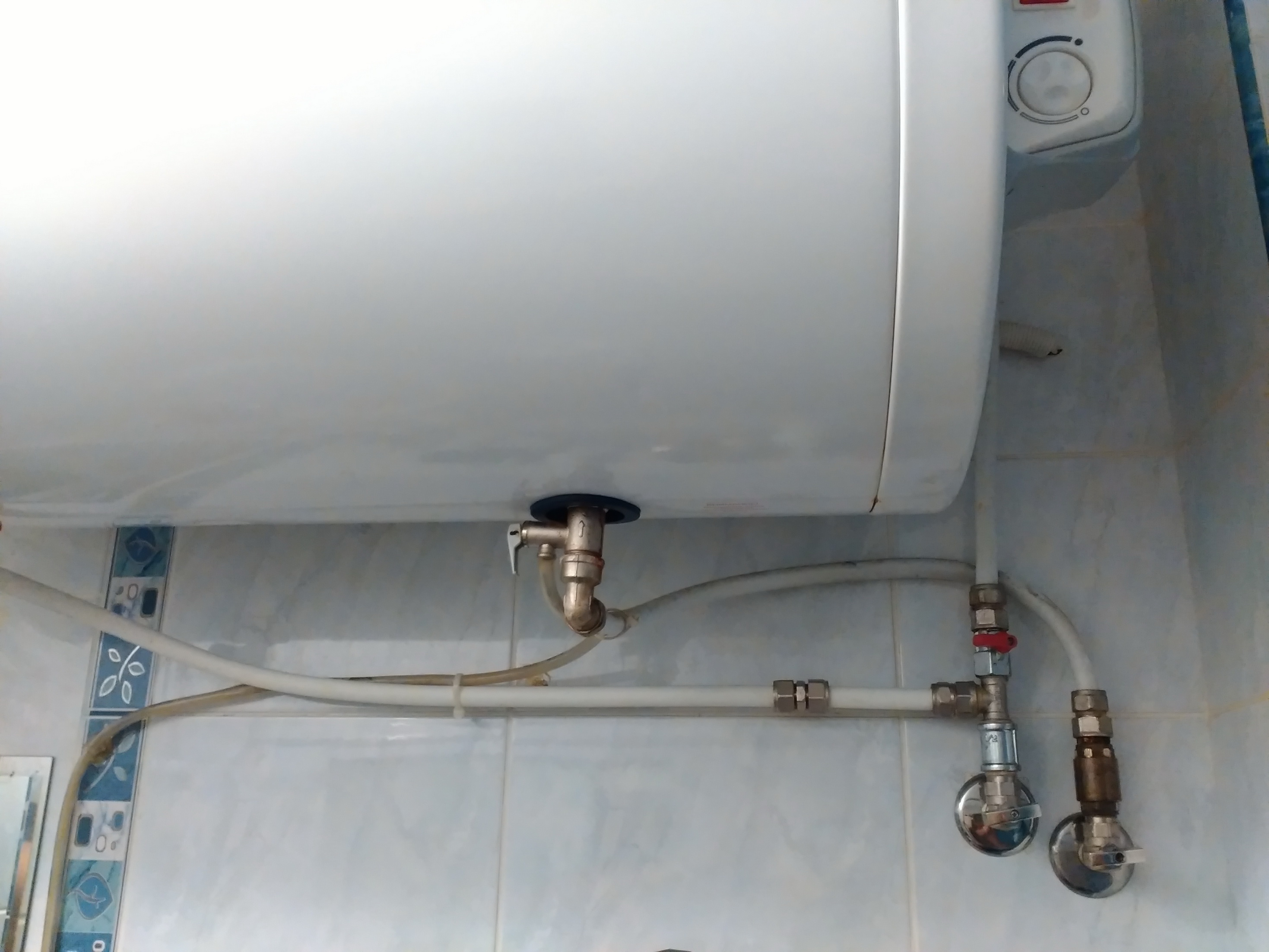

Остави смесителя да капе в чаша и затвори централния кран. Засечи по манометъра как спада налягането като затвориш крана. Възможно и на бойлера ОК да пропуска в обратна посока и тогава бойлера става като разширителен съд към водопровода. По-бавно ще спада налагането при теч и затворен ц.кран.
Ползвай съвета на iliya_i и откачи и с нипел съедини меките връзки към бойлера. Предварително спираш тока на бойлера, след това ц.кран, изпускаш вода от смесител докато изчезне налягането в тръбите и си подготви кофа под бойлера, че има вероятност да протече като махнеш връзките. Може би да се запасиш и с още една мека връзка, с която да свържеш двете тръби на бойлера за да не изтича от там.
