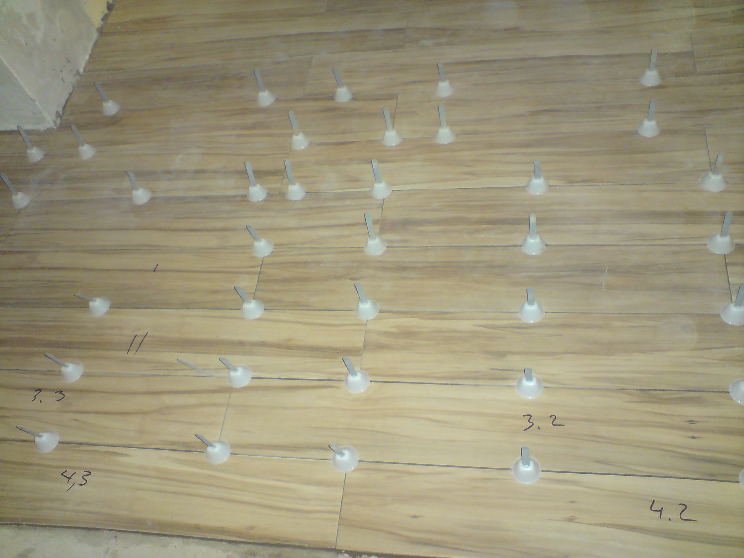

Здравейте. За първи път се наех да правя баня....да не съм майстор, а любител ,но се справям успешно с разни строителни работи особенно ако не бързам или не е нещо което наистина да е сложно. Реших да направя баня на селото си. Понеже се оказа ,че стените са криви много , реших да я изправя с картон ,за да може да си прокарма ВиКто без да копая ,а и банята няма да е идеално тясна
Все пак е селска и ще е с бюджетни неща. Труда ще е само от мен. Та речено сторено. Сложих ВиК-то , бойлера ще е зад душа ( в другата стая) , сифона нямах избор с мястото му,защото банята в най-ниския си край е висока 2.10м без замазката,а с нея ще дойде около 2метра (от хънтъра до пода грубо) . Такова е просто помещението. Искаше ми се да е на друго място сифона,но банята щеше да и падне доста височината и затова го оставям където си е . Над сифона ще има мивка с огледало и шкаф,като шкафа ще е върху сифона. Един вид той дори няма да се вижда (май ). Днес сложих няколко пилета и ги нивелирах. Основно банята е разделена на 4 сектора,като всички се събират на сифона. Денивелацията е 1см на 1 метър или иначе казано 12мм от най-ниската до най-високата точка. Тея дни ще направя замазката и почвам плочките. Досега съм лепил плочки на око и като цяло са се получавали,но все са били на стени. Наскоро разбрах за системите за нивелация. Та реших да си купя и да ги ползвам за стените и пода. За стените нямам въпроси...слагам плочките,фиксаторите,клиновете и закопчавам. Питанките ми обаче идват за пода. На самият под имам 4 наклона(4 квадрата с наклони). Ако взема нивелираща система правилно ли да разбирам ,че ще нивелирам плочките една с друга само в самият квадрат ? Тоест там където плочките се събират с различните наклони няма да слагам фиксатори една към друга,а просто кръстачка за фуга,за да може да се срещнат двата наклона ,а не да се изравнят ? Общо взето само това не ми е ясно ,а за другото чета и се мъча
Идеята на всичко е с минимални средстава ,максимален ефект при вида на "селска" баня.
И другият ми въпрос е ...да наредя ли около вратата плочки,за да може когато дойде майстора да монтира вратата да я сложи върху плочките и така декоративната лайстна на вратата ще затвори плочките,вместо да се мъча да ги подпъхвам след време.Вратата ще се отваря навън
Ето малко снимки: (изводите за мръсна и чиста вода са по идея на баща ми,въпреки че не са по стандарт.Харесал е един шкаф и го е мерил как най-добре според него ще влезнат вътре ,та затова са така разположени
