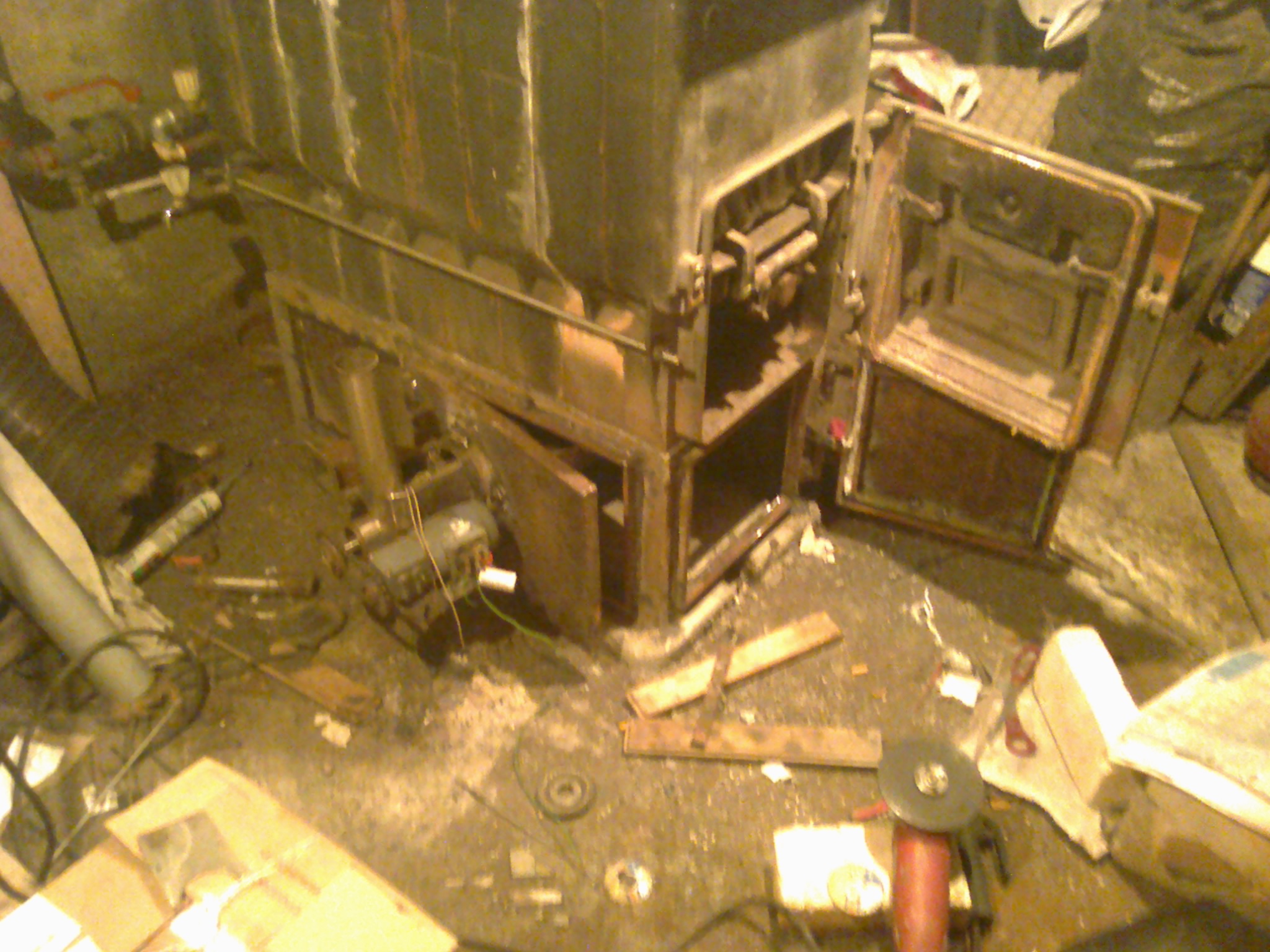

 Морския вика Дряновския -разменям снимки за Плумари .Днес се хванах и монтиран горелка Фероли на Виадрус У26 ,Бая играчка е но стана като заводско въпреки че заводски такъв монтаж няма ,ще гледам да го снимам.Утре остава да свържа тока по горелката ,стайни термостати и да я палим .
 Морския вика Дряновския -разменям снимки за Плумари .Днес се хванах и монтиран горелка Фероли на Виадрус У26 ,Бая играчка е но стана като заводско въпреки че заводски такъв монтаж няма ,ще гледам да го снимам.Утре остава да свържа тока по горелката ,стайни термостати и да я палим . Ако има мераклии да заповядат - успешно се монтира горелка на. У26.
