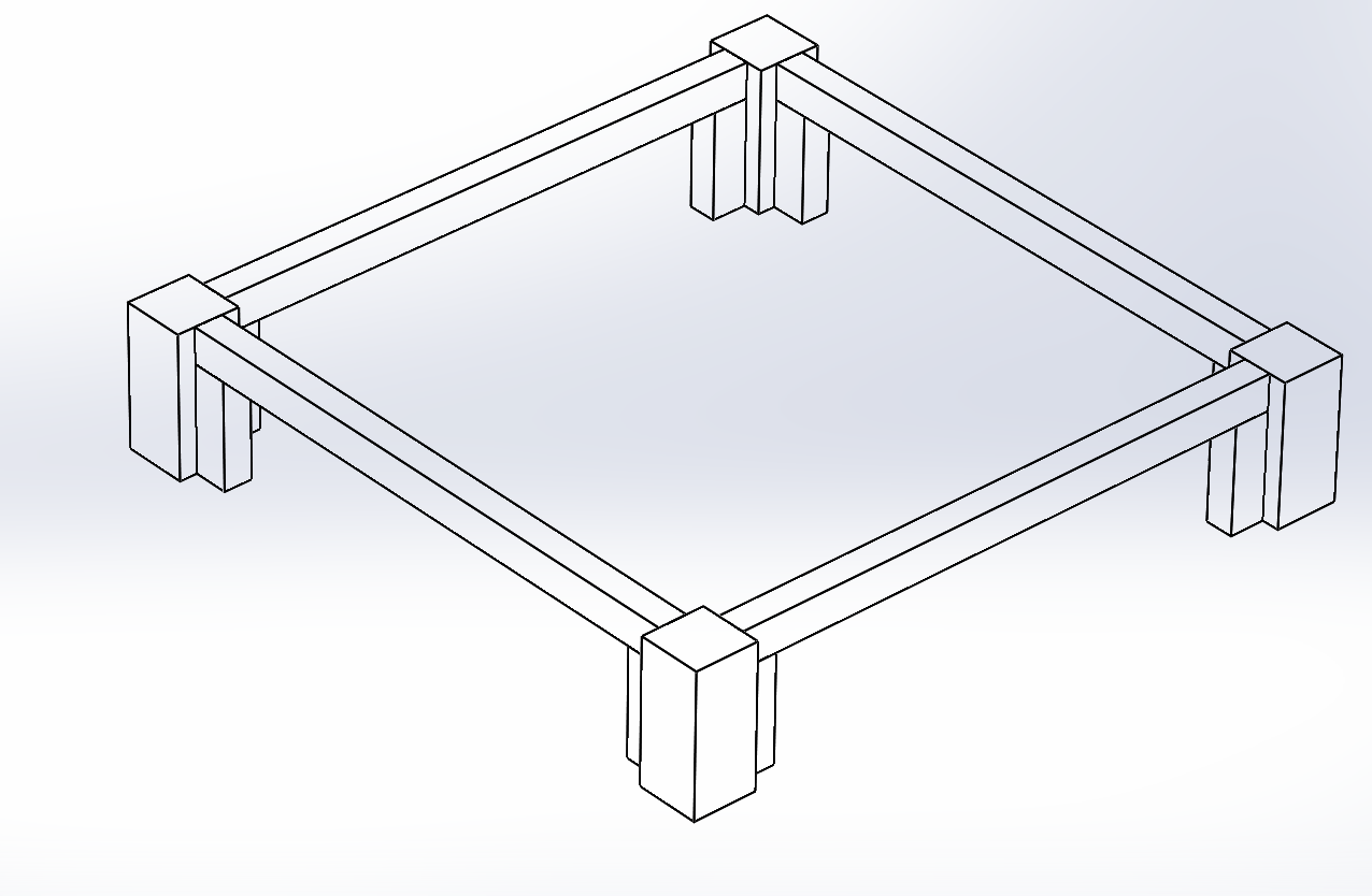

едно попче в средата няма да му е излишно :)
...в тая връзка се чудя на един поп ли да го тури или на два попа? :mrgreen:
Чираче - майстор
Chefo77 написа:
Хайде замисли се като се съберат А върху Б и започнат възвратно-постъпателни движения във вертикална посока, какво става натоварването върху центъра на леглото. И дали ще е излишно :wink:

винтове - неръждаеми, 4.5х40мм - обаче преди да завинтвам минах със зенкер, за да не се подават главите
тез четирите 4х20 см облегнати на стената вертикално са "страниците" разкроени да пасват м/у краката и да се подават 8 см над ламелите но 12 сантима под ръба на матрака (20см висок латксов екон) - държат матрака на място, крият стъпките за греди и дават леко по-завършена (да се надяваме) визия на проекта
- тези дни ги хващам за 8х10 см гредите с 4.5х60 мм като предварително ще разпробивам с фи10 на около 8-10мм дълбочина и после с 4мм само талпата, завинтвам с 15 винта шахматно редени през 10-на сантима и послед пълня дупките с дибли, чакам 24 часа да хване лепилото, зарязвам диблите (причина да си взема читав пасвател с 15/16 зъба на инч) и шлайфам -> след това булката да си играе с байца, шкурките и маслото - не обичам лакове - ще омаслявам вероятно с тиково или тунгово масло - на чам е малко срамота ама здраве да е...
табла ще има - няма да е част от леглото а ще е хваната за стената с 4 дюбела патентни (глава шестограм) на фишер 10х100мм две гредички зарязани под лек ъгъл - колкото го на око уцеля и за тях 2 или 3 бройки 4х20см хванати пак главите на винтовете скрити с дибли...

Всъщност, като се вгледах в детайли- солидните крака само внушават чувството за здравина. Реално гредите и скарата от дъски върху тях не стъпват върху крачетата, а са закрепени към тях конзолно- с планки. Вярно, планките са хванати с голям брой винтове, но именно тези винтове ще поемат основните натоварвания. Не е най- добрия вариант да се разчита само на тях. Най-добрия вариант е да се използва сглобка, но разбрахме, че този вариант е отпаднал.
Затова бих предложил под тези греди да се сложат допълнителни крачета, върху които да стъпват. Не е късно да се направи. А и спалнята ще изглежда още по- солидна.
Lisko - майстор
Забравяш чекмедженцата, които вече са купени и надали имат толкова луфт.
