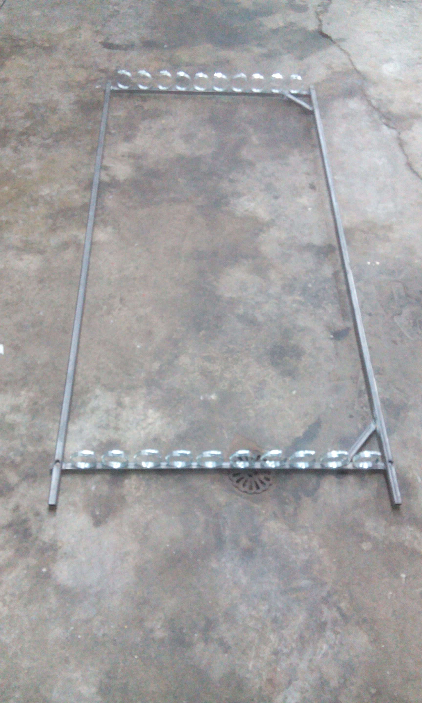

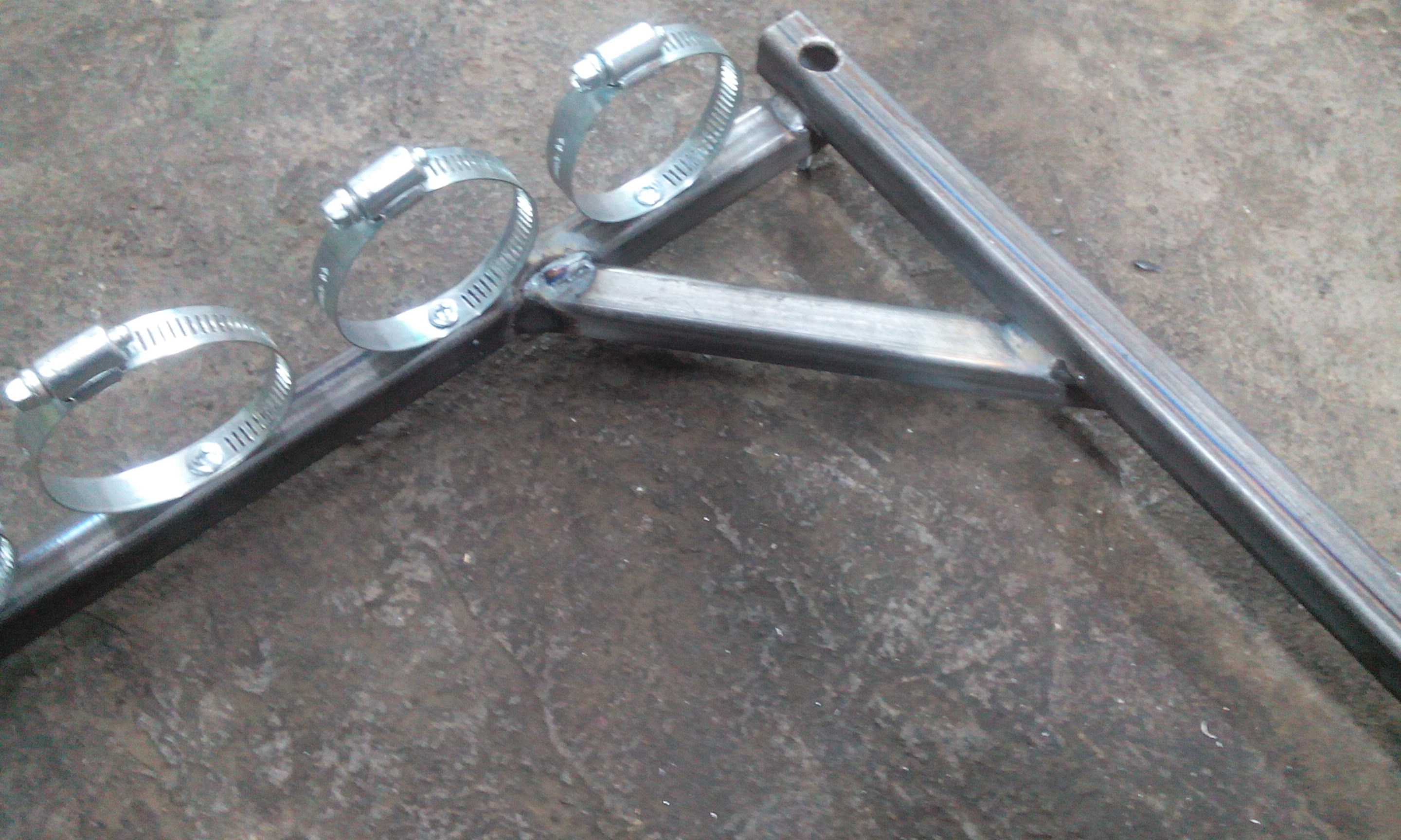

Добре се справяш! Захващането със скоби сум го мислил и аз особено за горната част, но го направих с медни кабели с цел издръжливост във времето.
От долната страна ще ги подпираш ли тръбите за да не се свлечат?
между тръбите и скобите ще заложа пръстени от вътрешна гума от кросов мотор - малко по-тясна е и пасва добре според мен. не мисля да ги подпирам за сега. все пак това е опитно, и мисля да го донадградя с още тръби след зимата

Мисля, че няма да имаш проблеми, но все пак, всеки тръгнал по този път трабва да знае, че най-уязвимото и слабото място на една вакуумна тръба е долната пъпка.
Миналата година ми се случи силен вятър да събори една тествана от мен установка, която не бях закрепил изобщо.
Тя се състоеше от 15 стъклени тръби. Имаше буря и през нощта се събудих от адски шум. Бурята обърна стойката и всички 15 тръби се удариха в клинкера на терасата ми. 3 тръби от 15 дадоха фира. Удара бе зверски и се радвам, че само толкова се счупиха.
Случвало ми се е и друго. Монтирам стъклени тръби и при най-малкото невнимание и удар от към пъпката на долната част на тръбата и се получава брак. Определено там тръбата трябва да е най-защитена.
УВ лъчите не прощават и рано или късно едно уязвимо уплътнения ще прегори. Ако тръбата се свлече надолу и се удари пъпката това би означавало тотален брак за тръба. Затова е хубаво да се сложи и една допълнителна защита от мека абсорбираща материя в случай на свличане..

вече го разбрах - при стягането на скобите счупих външната част долу на една от тръбите поради дефектирала скоба
