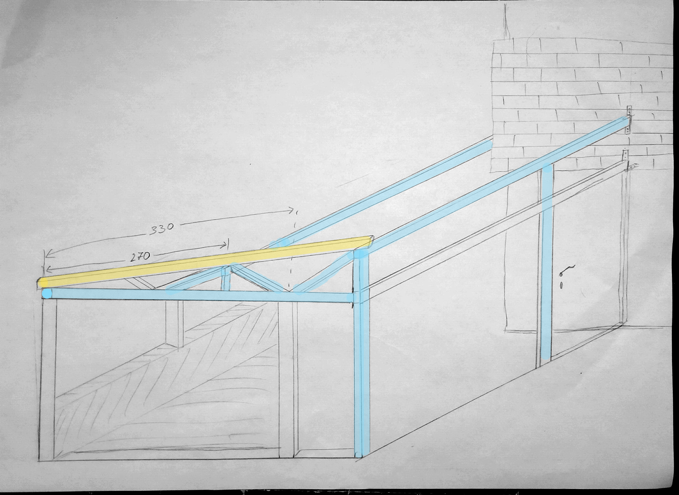

Здравейте колеги, начертал съм си един проект на навес под който ще вкарвам колата и мотора, а на по късен етап полека лека и ще го затворя. Всичко беше измислено, виках майстор да гледа и да даде оферта за направата му но проблем с основите на къщата и належящото скорошно укрепване което приключи онзи ден изяде целия бюджет за навеса че и от горе доста. И с така свитото си вече финансово състояние ще запрятам ръкави и ще действам сам от тук на сетне. Веднъж вече този навес съм го правил уж за временно но така вече кара 10 та година, скован от ритловици и покрит с ундолинови плоскости. Та така, покраи укрепването на къщата използвах момента че ще се лее бетон с количества и бетонирах площадката под навеса в желания от мен размер, сега следва конструкцията, искам вашето одобрение за проекта и ако някъде нещо съм пропуснал да ме коригирате
Все още не съм решил окончателно цялата ли конструкция ще е дърво или ще е хибрид дърво с метал или всичко да е метал, но ето вижте скиците там съм писал кое ще е дървена греда и кое метална
Също така да препоръчате какъв покрив да му спретна, мислех с термопанели но ще излезе цифра, не знам какво мислите за варианта ламперия и от горе битумни керемиди, наклона на навеса ще е около 10% или иначе казано 40+ см за тези 4,30 метра ширина едноскатен покрив. Сегашната врата ще бъде премахната и ще сложа по широка на 3,30м която мисля да я направя рамка с термопанел 3см в нея. Тов аще ми спести много труд и в същото време ще стане красива и лека
Разликата с обикновената ламарина ще е около 60 лева та не си струва мъките и краиния резултат
п.п. Металните греди ще са 6х8 на 3мм дебелина, не гледайте тези на скиците малко съм се изсилил там.
п.п. За по голяма прегледност в син цвят са металните профили а в жълт дървените.
