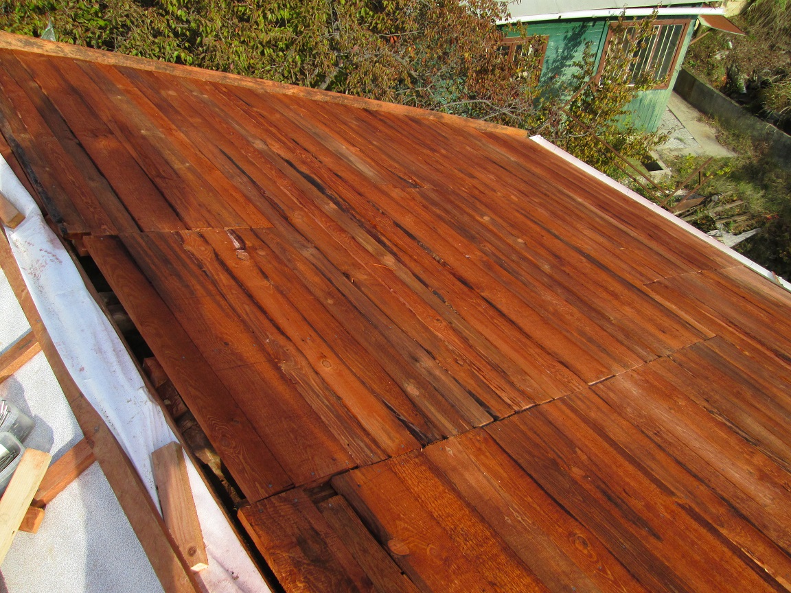

Съжалявам, но точно с този аспект не съм се съобразил - на мен сух материал нищо не ми говори и за това се доверих на профита, ама май и те като мен разбират от всичко друго, но не и от работата си!
Ще докладвам догодина дали нацакването е пълно или са ме таковали само отзад.

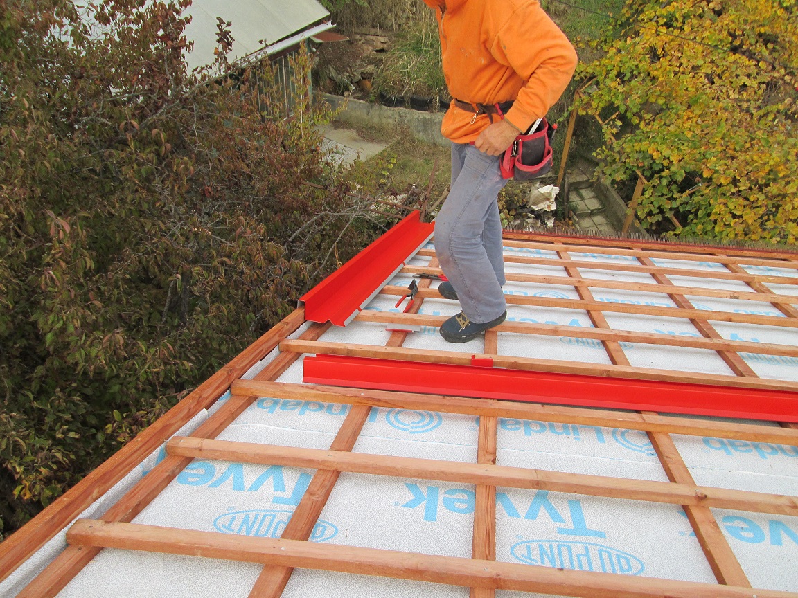

Финишното покритие , ако са метални керемиди , е хубаво да се положи паро-пропусклива мембрана , между дъсчената обшивка , и самите метални листи.
Предполагам , реда за полагане го знаеш , но да споделя.
Покривна конструкция , дъсчена обшивка , паро-пропусклива мембрана , двойна скара , метални керемиди , плюс вентилиращи керемиди.

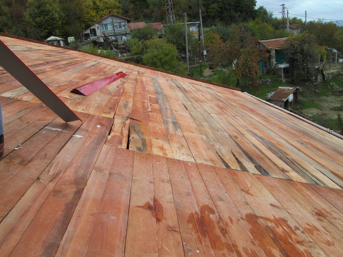

"Сините дъски" са почернели мокри дъски от плесен. След като са вече на покрива се взимат мерки да изсъхнат. Отдолу се вентилира дълго време, после се слага паропреграда да не поемат влага от помещението. Аз ги измитам от стърготините и ги минавам с бохемит и от двете страни да уморя гъбите.
preslav - майстор
Благодаря и на двама ви, снимам всеки етап и до сега всичко, което сте казали се е изпълнило в пълен обем. Ще приложа снимки, но няма да е днес, че се очаква в днешния ден да резнем лентата.
IMG_1218 re.jpg Някъде отдолу има и мрежа против насекоми, но не я снимах.
IMG_1214 re.jpg Началото на края.
IMG_1202 re.jpg И тези са от сините.
IMG_1186 re.jpg Ето ги сините дъски.

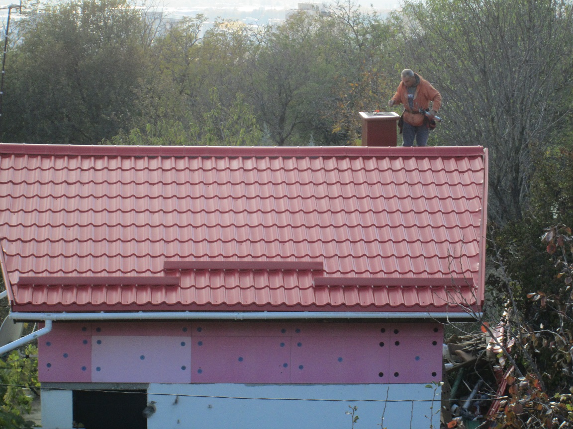

Мисля, че приключих с покрива за тази година - сега чакам само дъжд, че да проверя приспивно ли тропат капките. Ама и майсторите се оказаха едни неразбрани, казвам им стига сте ги слагали тези ламарини, дайте някакво найлонче там, черна хартийка - те не, за седмица и 2 часа опраскаха всичко.
IMG_1228 re.jpg В предишните ми постове се вижда от къде се е тръгнало.

Браво.
Сега остана да измажеш и дясната страна , и си готов.
