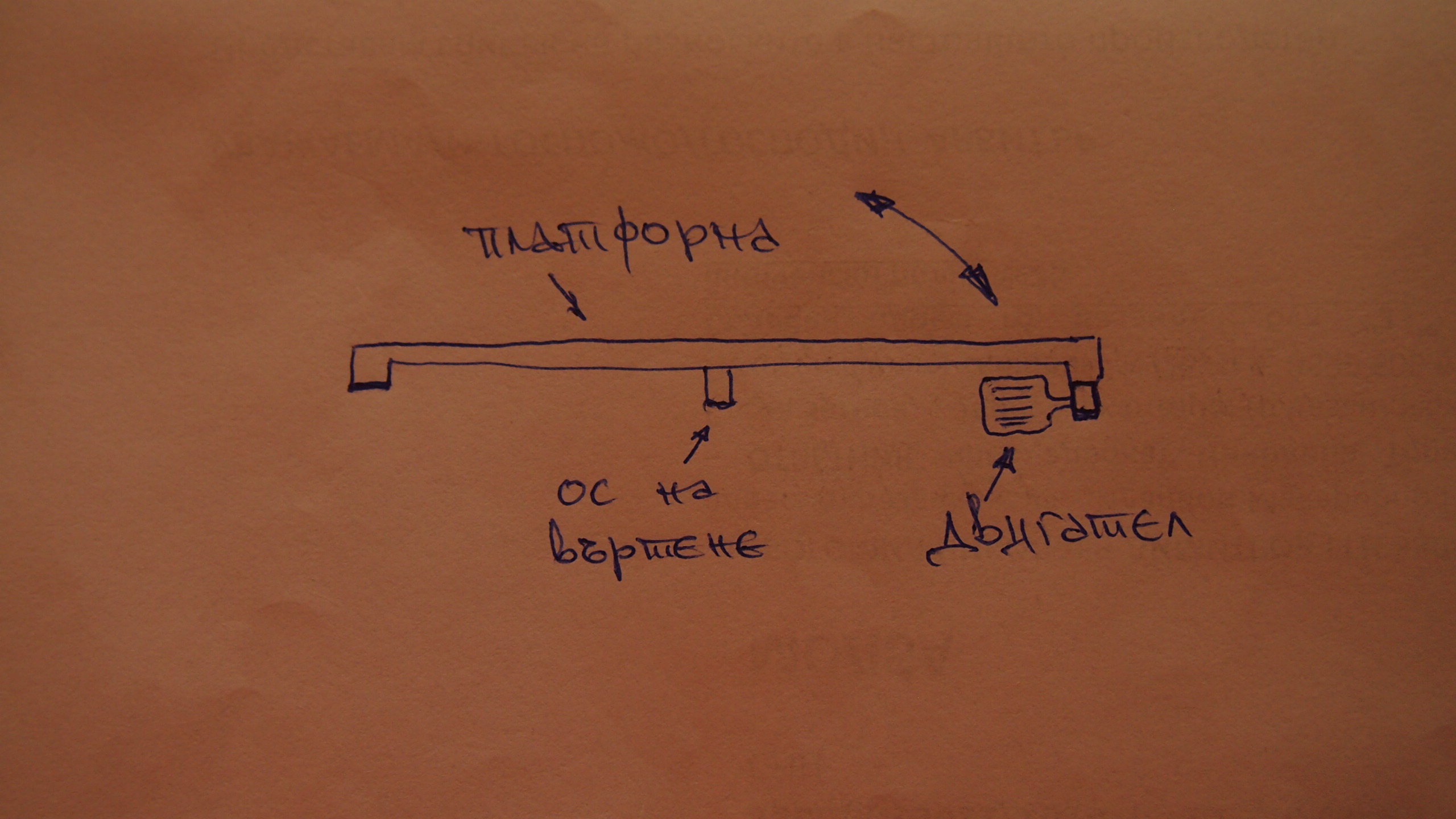

Ами мисля да се върти в една посока... Но какво имате в предвид ако няма да се върти на 360°?
maleeeestrax - специалист
Така дали ще ме разбереш?
:rock:
Rhnbkr - специалист
Двигателят от чертежа как върти платформата? :rolleyes:
Като шайбата на двигателя опира в периферията на платформата.Виждал ли си люлка на панаирите дето й викат --Гондола и загледал ли си как я задвижват?? :rock:

Преди зъбно колело, редуктор, електромотор бих се концентрирал върху конструкцията на самата платформа, как да изглежда, от какви материали, на колко опори и какви и т.н.
Когато има това в дори "суров" вид можеш да мислиш как да се задвижва. Има и други варианти освен със зъбни колела.
Rhnbkr - специалист
Имам неизползваемо място в двора. Мога да копая до 600мм в дъчбочина. Броят на ролките/лагерите ще зависи от това каква тежест могат да носят, като мисля да ги удвоя. Конструкцията не мосля да е по-тежка от 300кг., за да мога да се вместя в 2тона заедно с колата и двама трима в нея... Това е само идея какще изглвжда платформата под повърхността...
