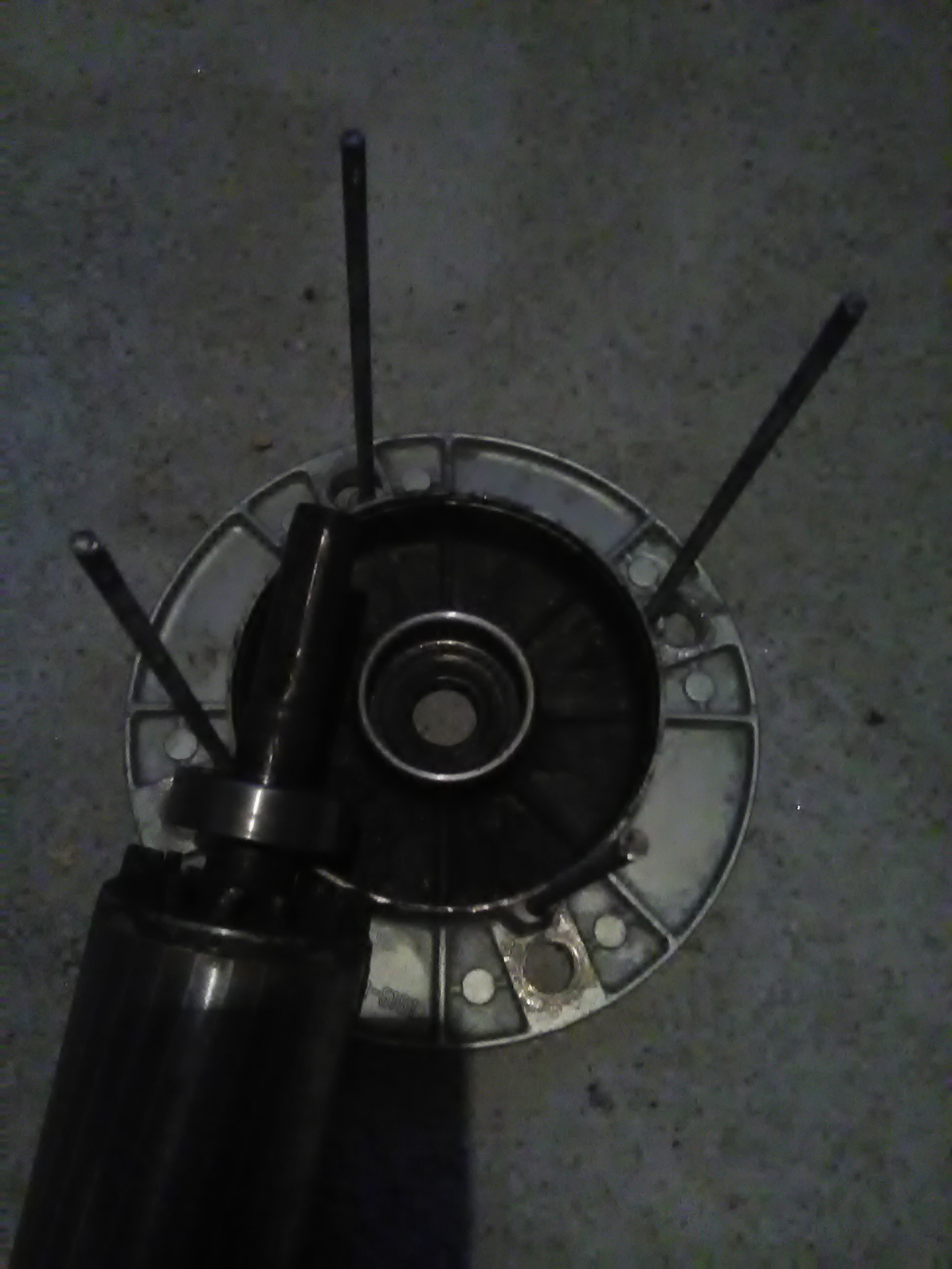

lakosste написа:Ако трябва да поясня още нещо ме попитайте за да обясня и да не ви заблуждавам с нещо.Иначе благодаря на всички ви.Моите мнения ги прескочи, аз съм от тези, които не четат внимателно и ти говоря за малки моторчета на втулки. За по-големите "моторчета", на които лагерите се сменят за 15 тина минути не ми е ясно защо ти е цялата гимнастика да монтираш, а после да демонтираш резервния мотор и после пак. На лагерите на оригиналния мотор вероятно е пишело какви са, но също така вероятно вече са в коша. Ако не са били спекли и от там превъртели не е трябвало да се престъргва каквото и да е било. Допускам производителят на фурната да си е поръчал мотори със съответната хлабина на лагерите отчитайки температурите при които ще работи вентилатора.
На "китайчето" му няма нищо, просто не е предвидено за целта, ама пуста сакантия, все гледаме да минем по тънката лайсна, а накрая все сме от страната на булката.
