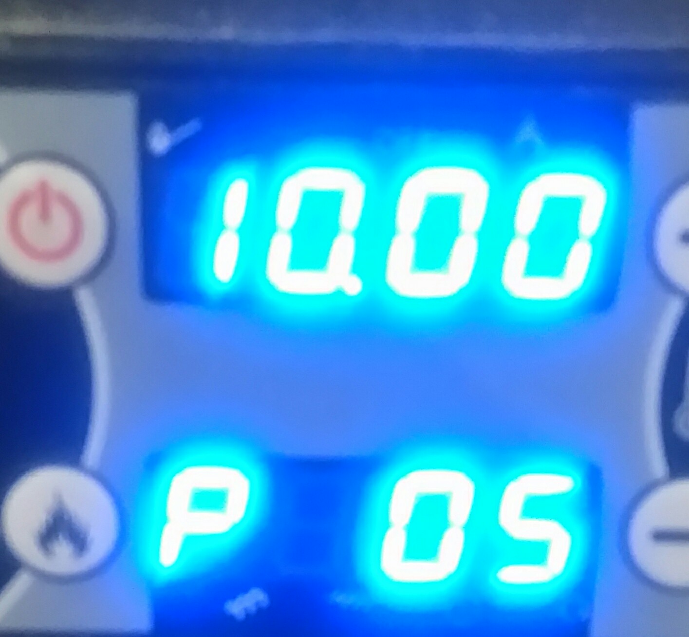

Качвам тези снимки защото никой не вярваше, бурнит 13 плюс, пускам е на 1 степен при подаване на пелети 0,3 вентилатор на 1 степен 1000 оборота и държи 60 града на водата при работещи 3 радиатора 1,20 на 60,един 1,70 на 60 и още два 1,70 на 60 но там не ги броя защото е достигната температурата и термо главите са притворени. Какво става нещо объркано ли имам по моята камина че никой не вярваше че може да гори при тези параметри и още нещо температурата на изгорелите газова ми се вижда висока между 125 и 135 помагайте
Raij - специалист
Голега в някаква заблуда си. Качи всички настройки и кажи на каква степен я караш. Качи снимка на пелетите. Според мен са дребни.
benimm8808 - специалист
Raij написа:
С това подаване на пелети 0.3 и вентилатор 1000,няма как показанията на изгорелите газове да е 125-135-това е ъпсурдно.
