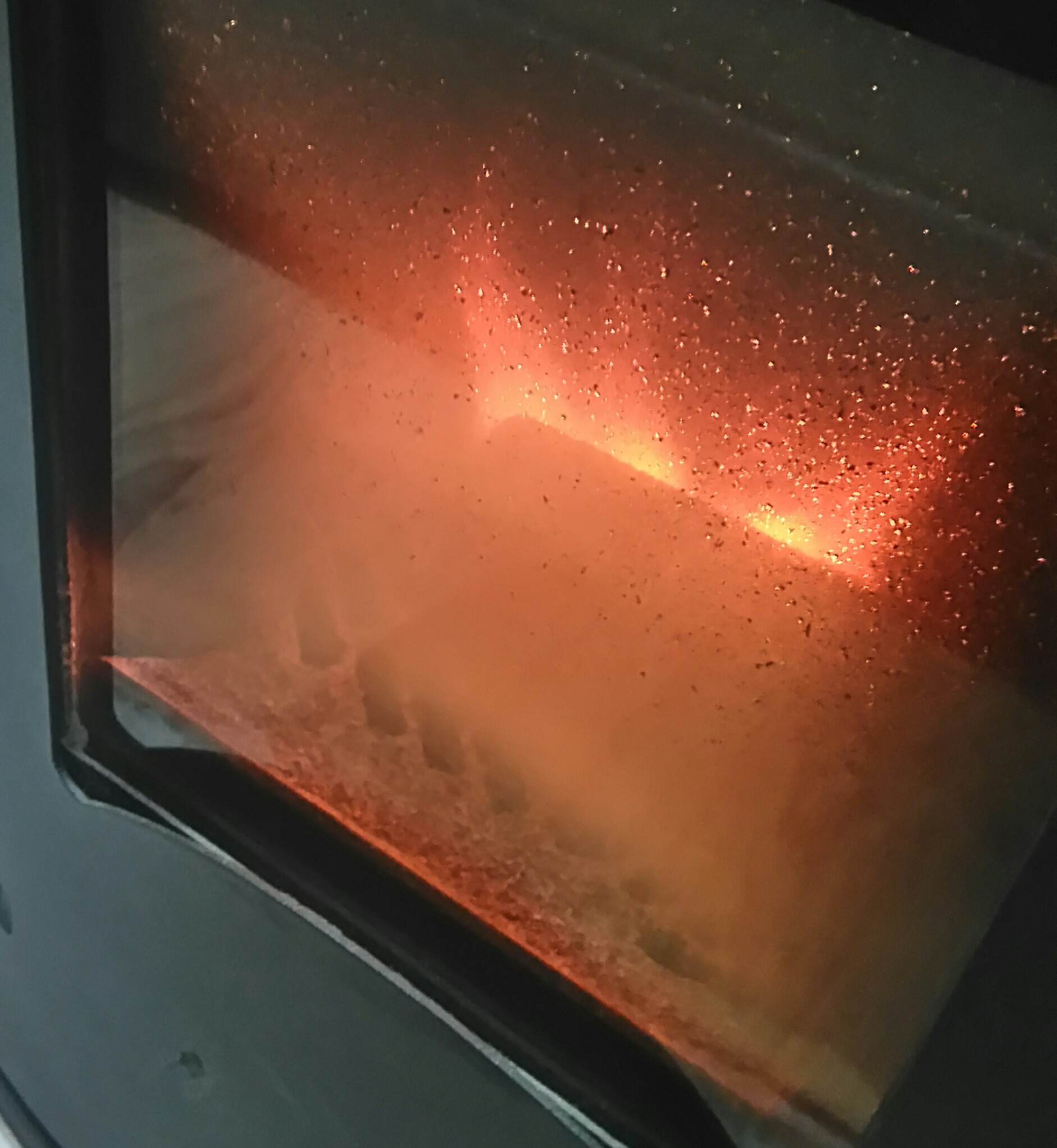

Вижте какво сеслучва при мен вече нямам обяснение това е в режим на работа 3 радиатора без термоглави 60 на 170,пламъка е минимален едва се вижда но не гасне изгорелите газова 120-130 горивен цикъл 10 сек.

Чистил ли си я от миналата година обстойно както Grants е показал. Някой беше писал че при непочистена се дигали градусите. Аз съм на 2 месеца с моята и не мога да коментирам. Миналата зима ако е работила добре значи си за майстор.
