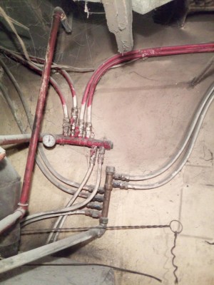

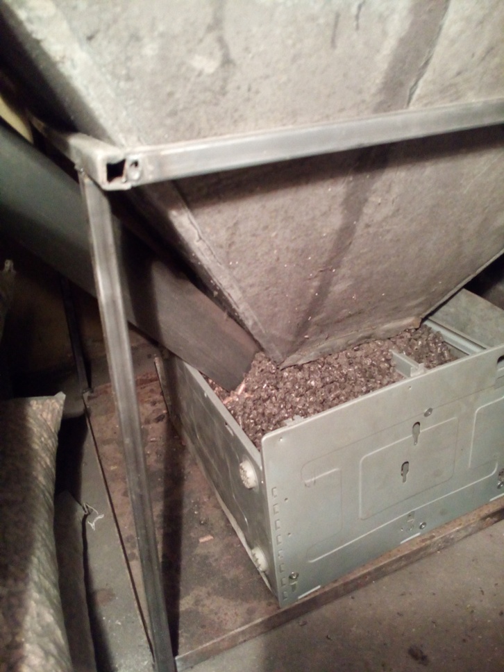

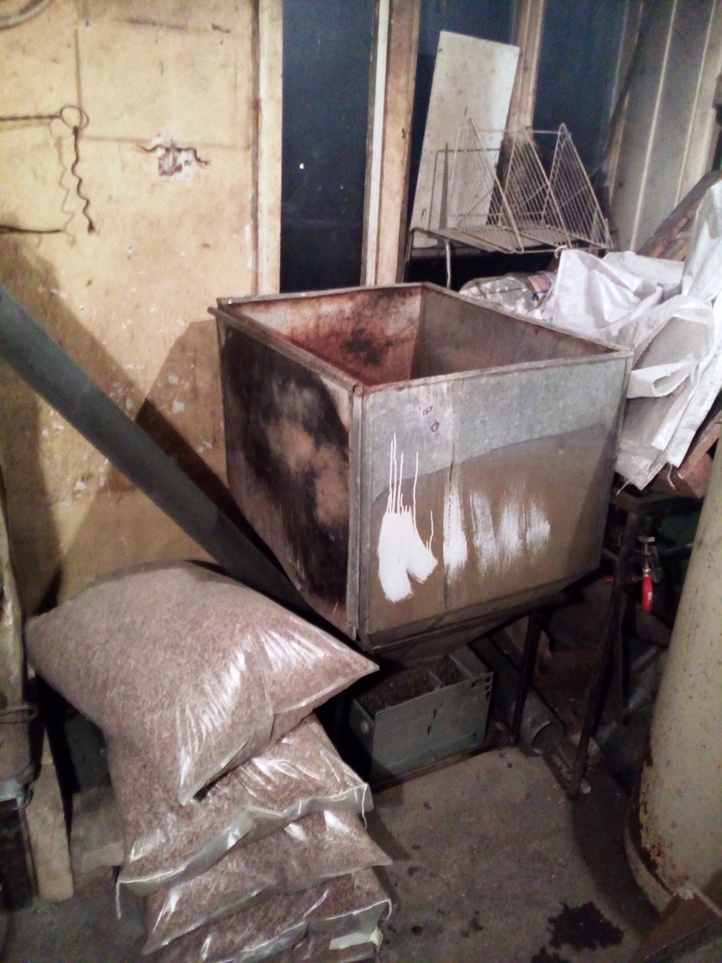

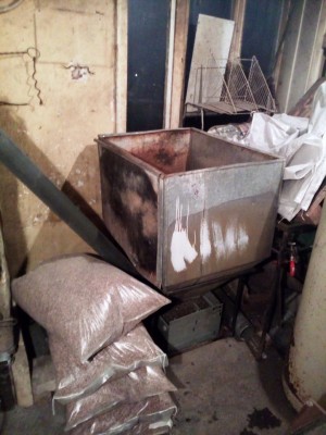

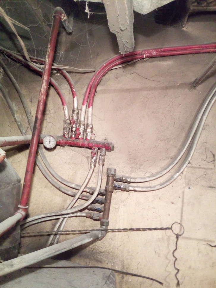

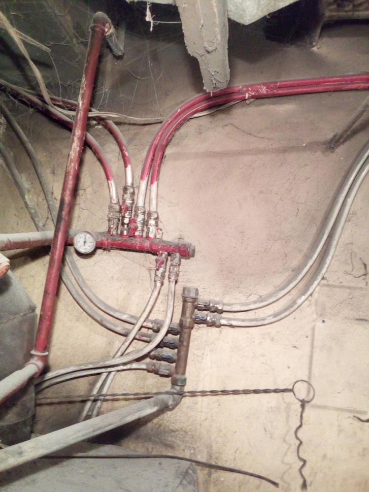

Нали сме във форум "Направи си сам", е Аз съм направил това. Ето го моя Бункер:
 Бункера е до нивото на чекмеджето което е поставено отдолу. Когато се изпразни по лесно се почиства от пепел, който малко или много го има в пелетите. На една от снимките е част от разпределението на инсталацията - правена е 2003 лично от мен и съпругата ми. Бели труби и фитинги - досега не е прокапало никъде. Тайната за това - всички фитинги са сглобявани с течен тифлон, както метал-метал, така и метал-тръба. Миналата година минах на пелети и слагах термоглави, установих, че сегашния течен тифлон е по калпав.
