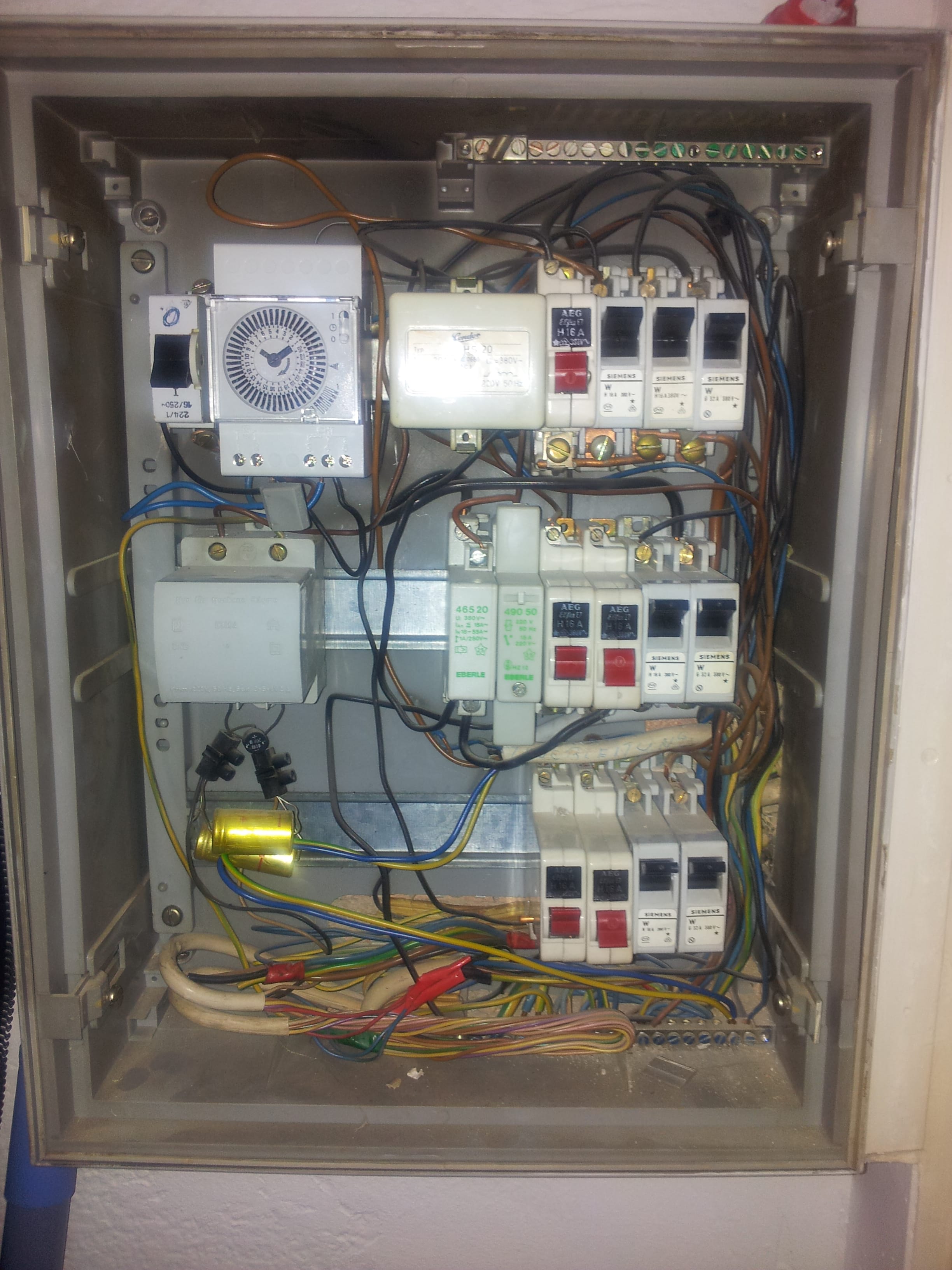

moimoimoi написа:и кой номер предпазител като изключиш спира тока в банятаНомер 10 спира лампите и контактите и така намалява тока от 7 до 1 волт. Снимка качвам на таблото. Нищо не сваля майстора. Толко беше зле, че уреда му показваше 70 волта в контакта. Добре, че бях аз да го насоча, иначе нямаше да види че има ток навсякъде.
а въобще свали ли елтехника дето си извикал капака на таблото да прегледа връзките на нулата и земното
DMN написа:Хм...30 киловата проточен бойлер викаш, че имаш...ми че това на 230V са около 130 ампера, на 380V са около 79 ампера. Де такъв предпазител на твоето табло. То верно Германия, ама...

Добри сметки правиш, смамо дето има 3 кабела за него по 32 ампера.
