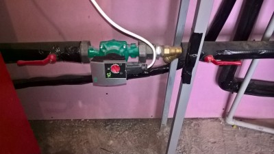

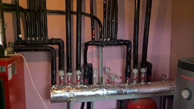

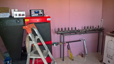

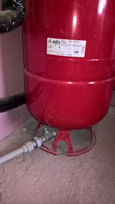

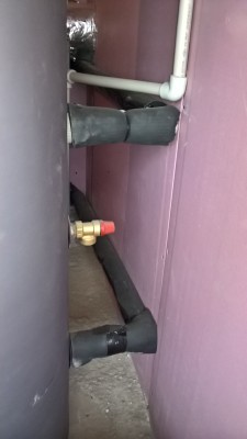

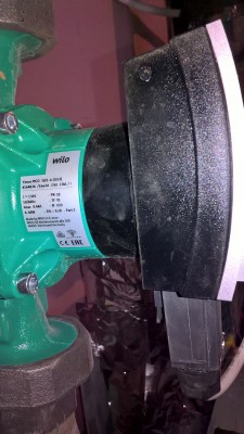

Качвам още малко снимки/подробности от системата, като се надявам да ми кажете помпата достатъчна ли е и има ли други "кусури" системата.
