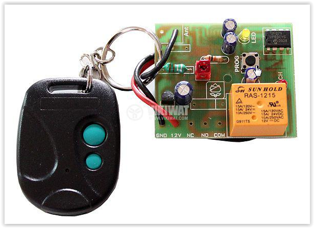

И още нещо.Дали може да се сложи модул с дистанционно към автомата -вместо бутон и да си го включвам с дистанционното!?

А мога ли да си сложа дистанционно ,и да си го включвам с него-без да пречи това на бутоните?

За дистанционния модул,в твоя случай свързваш NO и COM контакт на платката на модула ,който си посочил към нула и входа на бутоните-паралелно на кабела за етажните бутони.НО първо трябва да видиш дали въпросния модул има функция "бутон".В описанието има обяснено как се програмира посредством бутона на платката "PROG".Дистанционния модул трябва да се програмира във функция "бутон" и до тук всичко е много лесно.След това обаче следва мъчния въпрос : и сега откъде 12V за дистанционния модул.Варианти няколко...
