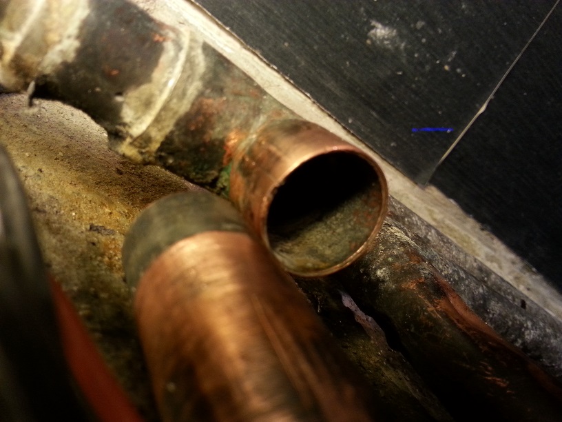

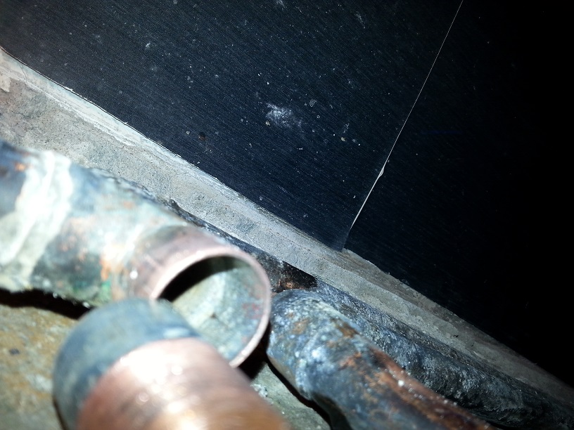

lazar много исках да запоя всичко с твърд припой. Знам, че имам 4, 5 пръчки оставени някъде и взех от един комшия малък оксижен. Доста ги търсих, но не ги намерих. Днес е неделя. мекия ми е под ръка и за жалост използвах него с мисълта после да надувам пак системата и да огледам за друг теч. Отворих тръбата, там нямаше припой. Тръбата не беше нова и е трябвало да я почисти механично.
lexus ct200h - специалист
Ето и тръбата
А. така изглежда тръба или коляно, в които е имало припой.
